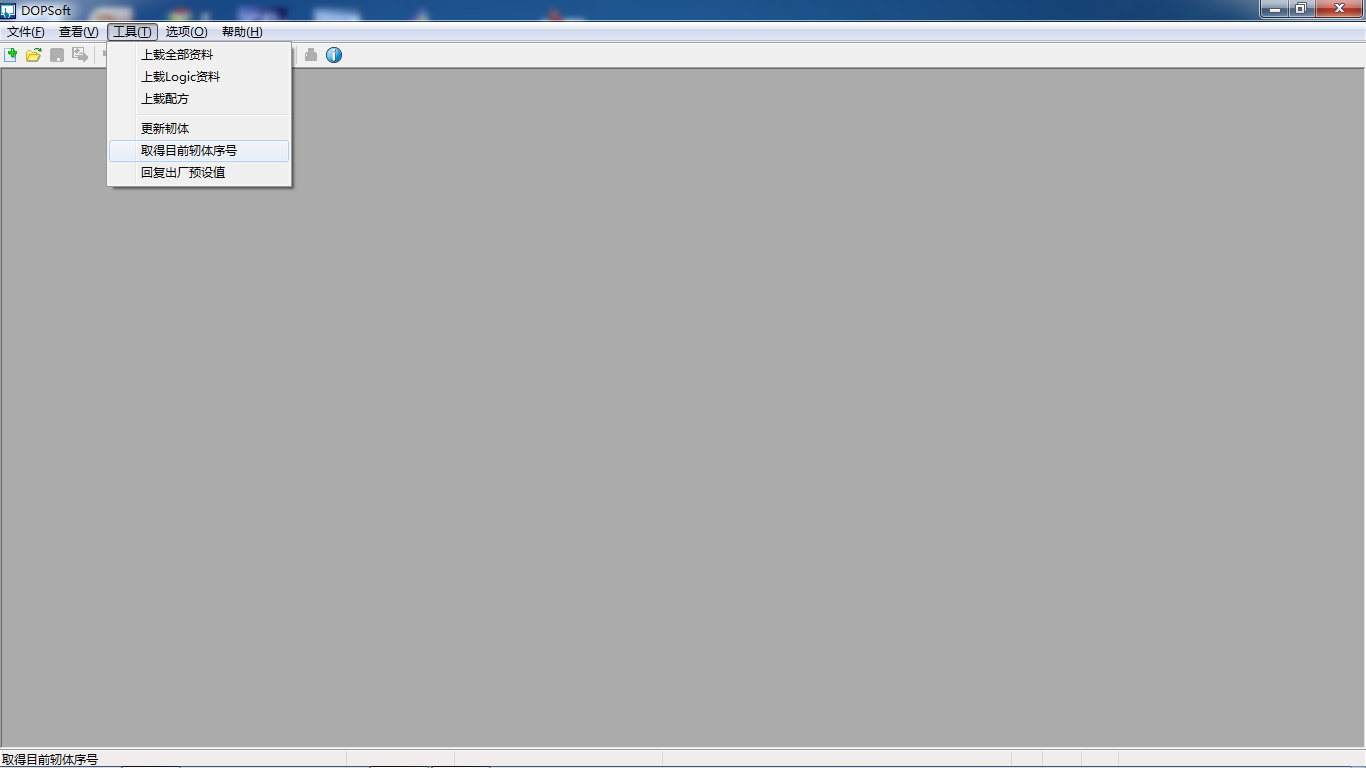

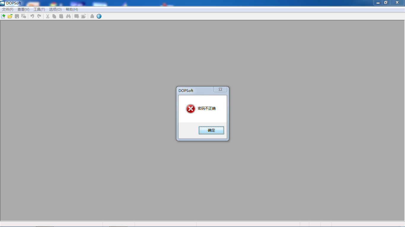

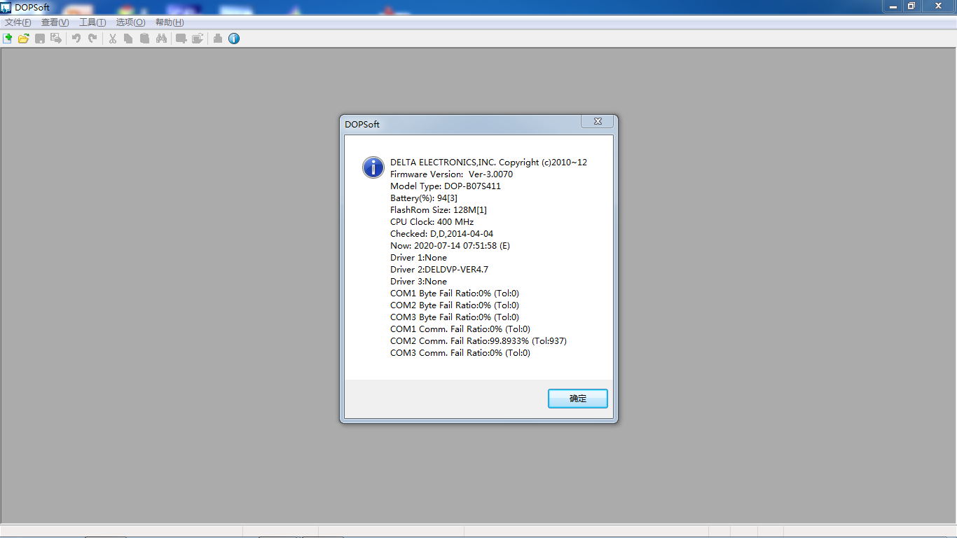

从屏上上载时显示密码不正确是不是原屏有设置密码,还是其他原因?这样是不是通讯没有问题了?哪位大侠告知下

和电脑通讯正常了
默认密码试试
不行就需要解密了

通讯应该没问题,应该是原屏设置了程序上载密码,需要进行解密
