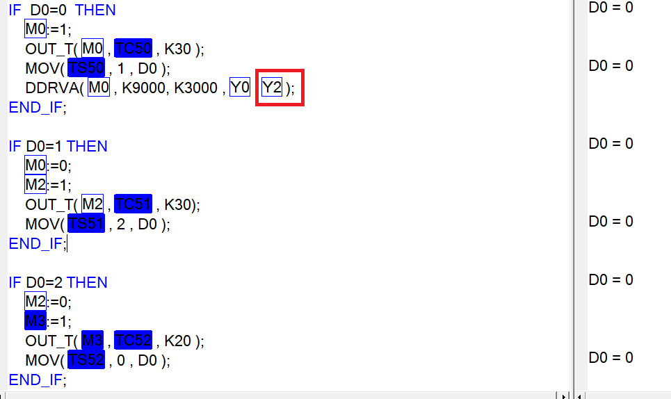

问一下各位大佬们,如图所示,为何OUT_T的指令条件断开的时候不会自动复位?

记住这个,延时,OUT,脉冲。这些指令一律不要套在IF语句里。
至于为什么,不想再说了。

    if 是半扫描的,条件不成立时不会扫描。可以吧OUT_T移到IF语句外面,使能条件改为OUT_T((M0 AND (D0=0)),TC50,K30)

    个人建议不要这么写 延时一定放到条件语句外面

    引用楼主liuqiang2012于2020-07-13 18:05发表的 关于ST语言OUT_T指令问题 :
    [attachment=245397] 问一下各位大佬们,如图所示,为何OUT_T的指令条件断开的时候不会自动复位?
    一小段出错那么多
    条件语句计时记得条件不满足时清除计时,不然程序就废在计时了,
    既然用ST,就不要使用梯形图常用指令,ST有自己的搞法。少用寄存器,寄存器引入做接口
    你那ddrva使用错误Y2改成M吧,那个是双状态输出,你把Y占了是怎么回事

    类似9楼的那个DDRVA指令在IF里,如果没执行完,IF条件不成立了,会不会 有问题?
