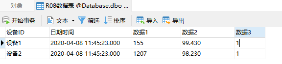

         首先通过数据库工具软件navicat连接数据库服务器,建立好数据表,如下图:
         每台设备一行数据记录,根据设备ID按周期每5秒更新一次数据表,通过网关的参数软件设置的数据配置如下:
         通过‘参数’->‘参数写入到网关’下载数据配置到网关后重启网关,网关即进入工作状态,按照设定采集PLC的数据后更新数据库。可以打开数据表查看数据更新状况,如下图:

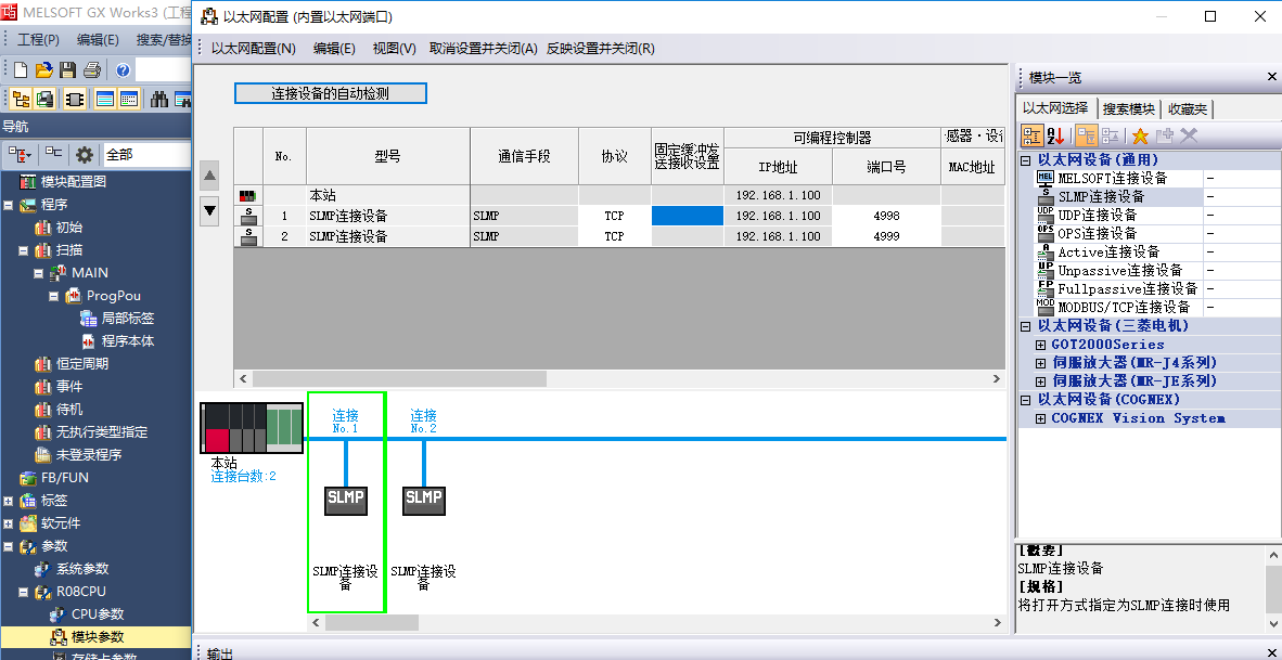

         R08CPU的设置如下,两台PLC除了IP地址不一样外,其它都一样:

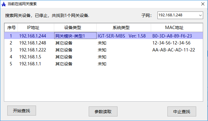

         首先,电脑上运行网关的参数设置软件,通过交换机网线连接到网关模块,设置电脑的IP地址与网关同网段,网关的默认IP是192.168.1.244,然后通过‘工具’->‘搜索在线网关’搜网关设备:
        点‘参数读取’,然后切换网关的系统型号为‘IGT-SER-QL 三菱Q/L/R系列 ’,点‘确认当前选择’,然后通过‘参数’->‘参数写入到网关’下载,‘工具’->‘重启网关’重启:
        重启之后,再次搜索在线网关,系统型号已切换到IGT-SER-QL,然后设置IP地址等参数。
