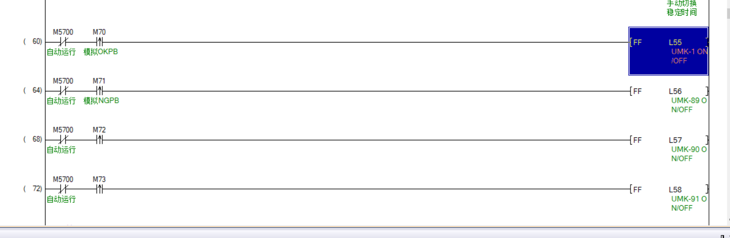

这几行对锁存继电器取反的程序时什么意思,没看明白,交叉引用信息显示只有这地方用了这几个点,这几行是什么特殊意义吗

交叉参照信息如图

取反而已,没看出有什么特别的。

就是单纯的 在非自动运行模式下点一下按钮后面的状态就取反,我能想到的就是某个功能的屏蔽\启用,用一个按钮实现,或者某个流程的PASS和不PASS。

交替指令,应该是手动程序,

1.可能是触摸屏的状态指示灯,2可能是分配了简单plc通讯
