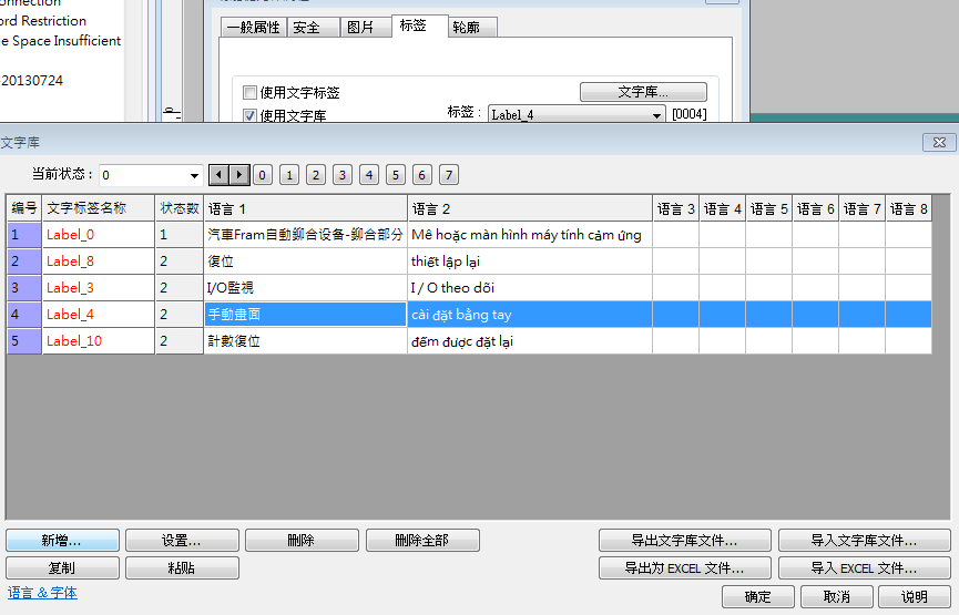

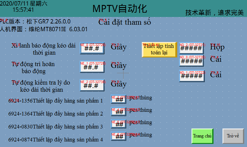

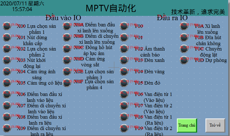

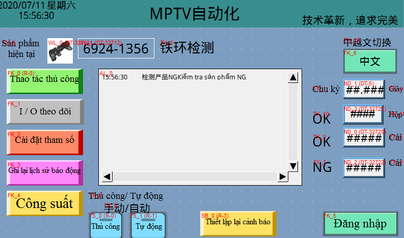

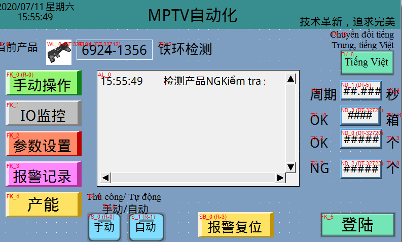

维伦触摸屏语言切换方式
     维伦触摸屏本身有自带功能,切换语言1 ,语言2.。。语言8,但实际操作过程中,中文字体的编译与长度,对照其他的语种来,结果就会出现画面字休不协调,(长宽高)
    因为太难看,电脑问题就没有离线模拟
         个人觉得太难看,就换了一种笨办法,按照中文的格式复制粘贴,再一个一个的修改文字语言,当字体大小修改至合适,(想偷懒将中文与越文用一个格式写出来字也会出问题)
不知道大家有没有更好的办法,切换言搞得工作量增加太多了

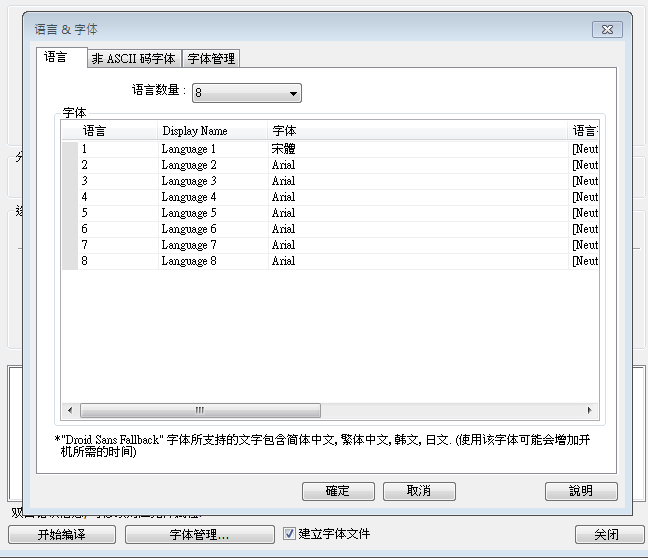

中文简休,繁体 ,日文,韩文,也只有这种字体兼容
但如果用到ABCD再加上带声调符合,如果同时使用,就会有各别的不显示,在屏幕上只显示个口口口

要效果好直接每种语言一个画面
    多语言标签编辑并不节省时间
        且不可避免字符长短不一
视实际情况也可以混合着用

为了美观,只能双画面了
