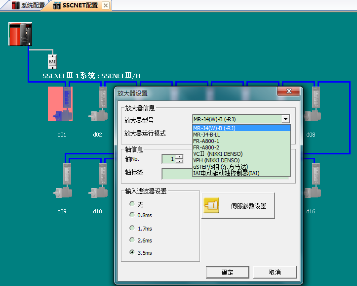

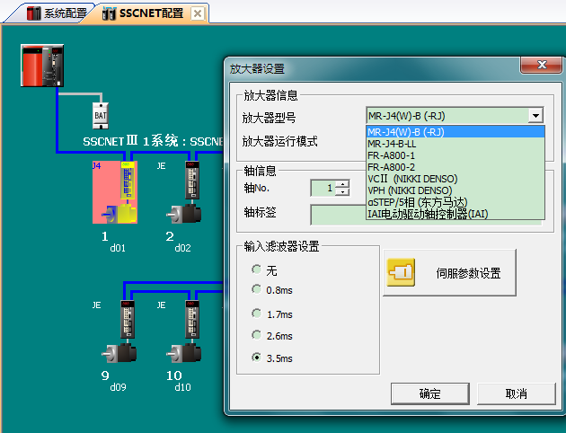

如题,Q172DSCPU怎么没有MR-JE-B伺服选择?要怎样才能选择MR-JE-B呢?

这个本来就不支持JE-B   好像有一款Q173DSCPU-S1的是支持JE-B的

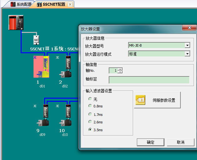

1.我从Q172DS上下载下来正常使用的程序,用的是MR-JE-B的修改成J4后就不能再选怎JE了.
2.程序写入一个新的Q172DS不能用,OS是一样,不知道要修改哪个数据.拿给写程序的设置一下就正常了

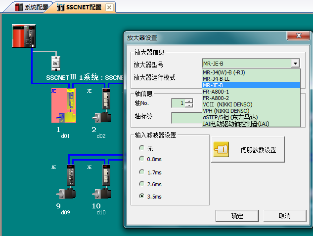

Q172DScpu是可以选 JE-B的

怎么选的,程序写进去能和JE-B通讯吗?

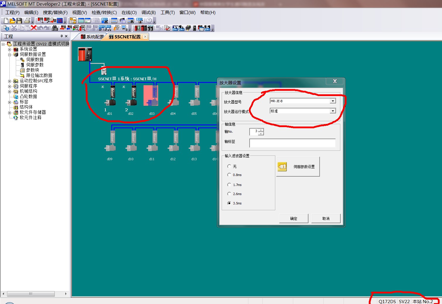

我的MT 没有JE的选项,为什么 版本1.146c  cpu选的是Q172DS

遇到同样问题,不知怎么解决,等待答案中......

设置一下就有了

刷新OS 快捷键处理一下就可以选择
怎么操作的
