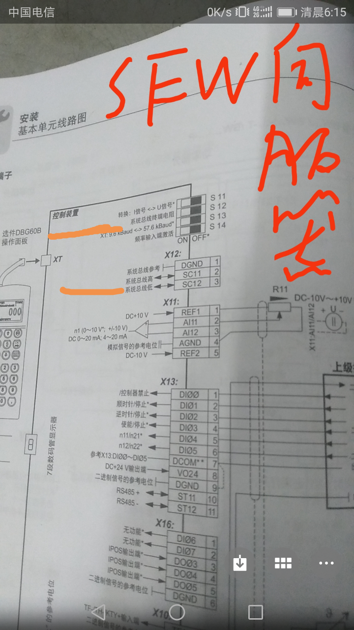

请教大神:2个SEW伺服器用系统总线通信,系统总线端子打到ON还是OFF?我们这儿一台设备,2个SEW伺服器通讯,一个打到ON,一个打到OFF。另一台2个伺服器的设备,二个伺服器都打到ON。还有一个3个伺服器的设备,其中一个打到OFF,另外二个伺服器都打到ON左边。

头on中off尾on
