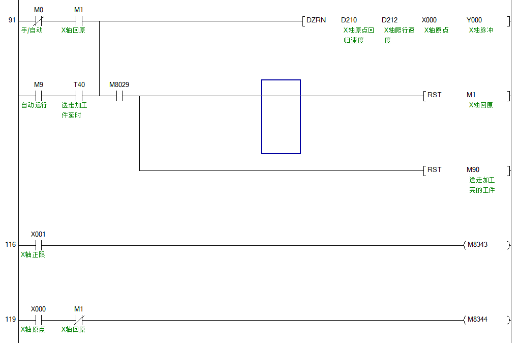

请教一个问题,把负限位也作为原点信号?DZRN直接可以嘛

如题,现在只有两个限位,步进的,回原点直接用负限位作原点可以把。

可以
看你程序怎么写
我需要在限位哪里加个M1嘛?设备不在,没办法试。

这样可以不?
