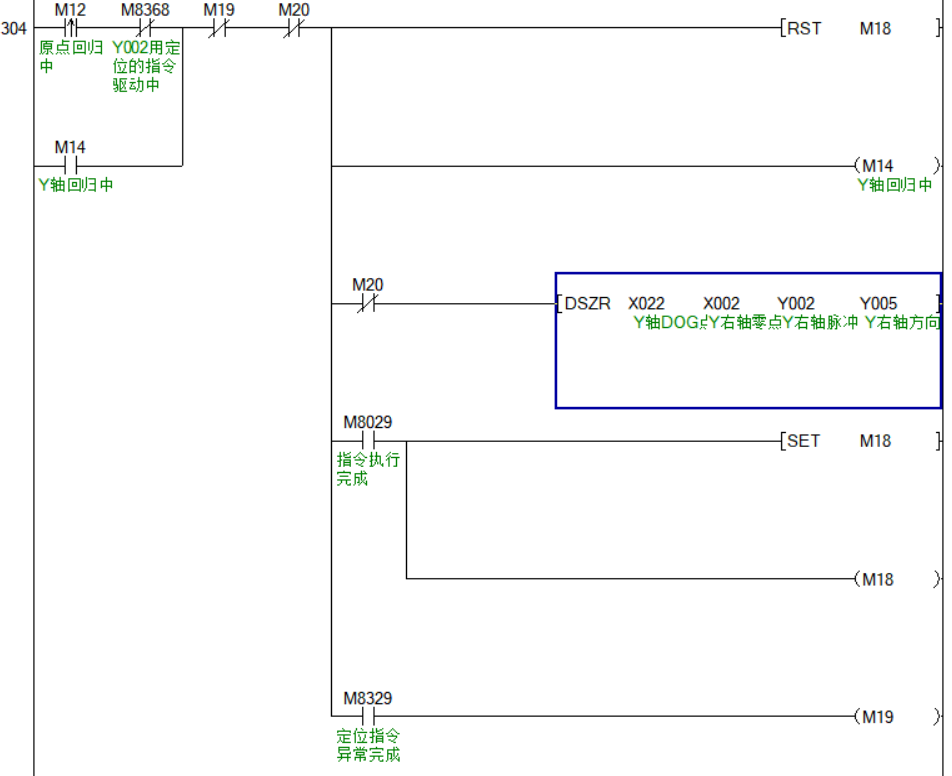

求前辈们指导下,两个轴同时运行,是两路脉冲输出点Y0、Y1同时驱动,还是Y0、Y1分别驱动?如下图所示:

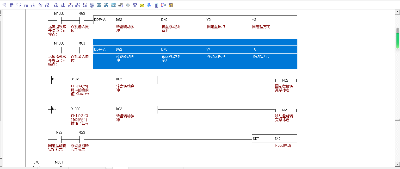

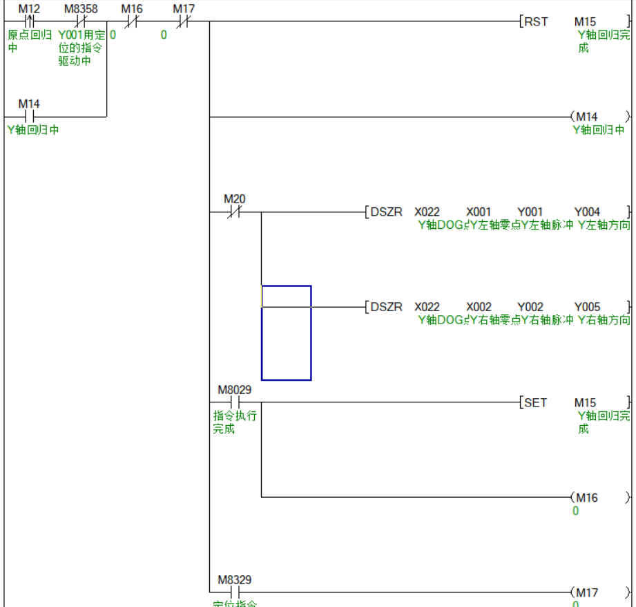

是需要做联动是吧,一般是写一块,主要他有扫描周期时间不是。我一般写都是这样的。
