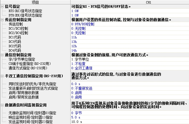

用G.OUTPUT指令发送就报错7F42。
看资料说:确认是否因DTR控制等而发生发送中断。(不明白是什么意思)
已将串口引脚7(RTS)、8(CTS)短接
哪位大神给指教一下,小弟万分感谢了。

PLC模块端的 4 6 脚 7 8脚已经短接

1-4-6短接 7-8短接,刚测试可以了
