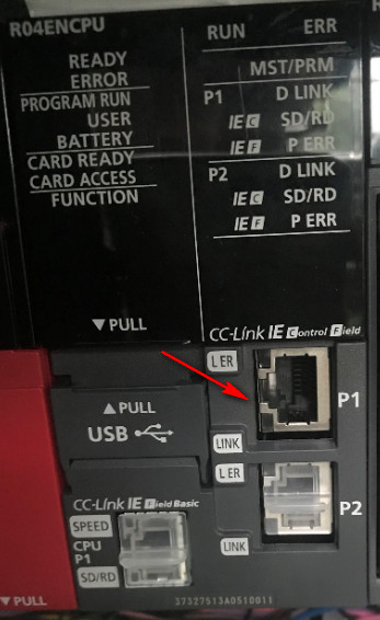

R04EN 上合计三个以太网口
如下图

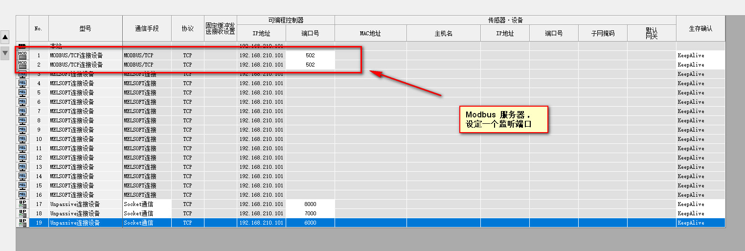

CPU本体左侧以太网不支持 Modbus 的服务器,所以就用右上角的那个以太网口,他是支持MODUBS服务器的。

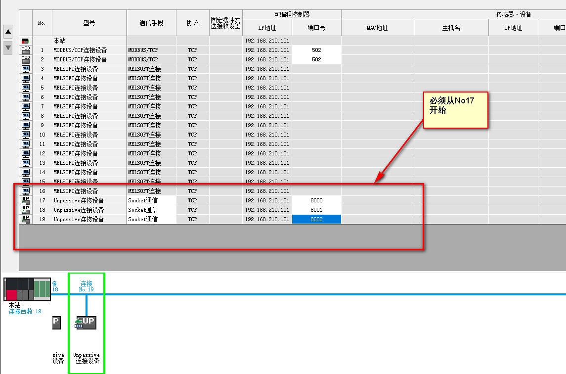

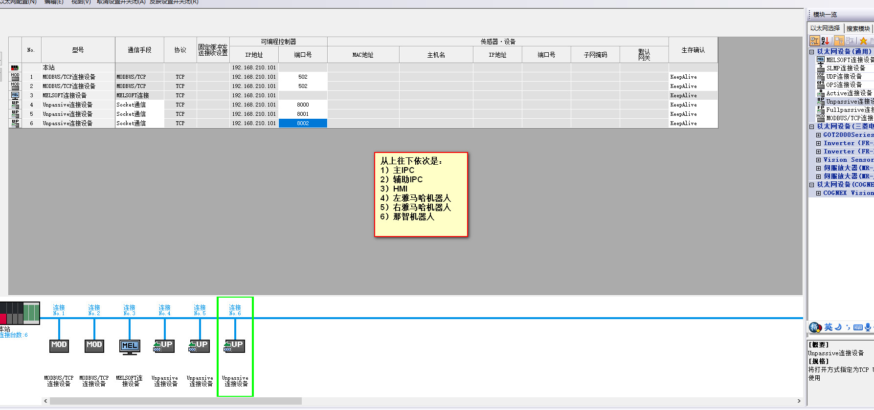

然后还设定了一个MELSOFT设备,这个是可以连接三菱的触摸屏的
剩下就是常规socket通讯了

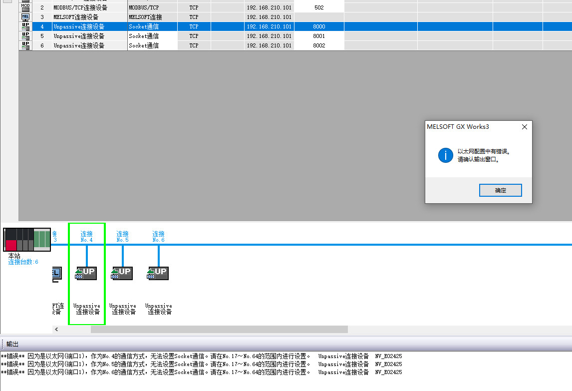

编号17 18 19 , 也是作为服务器的

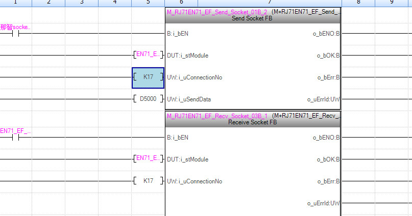

使用自带的FB(功能块)
