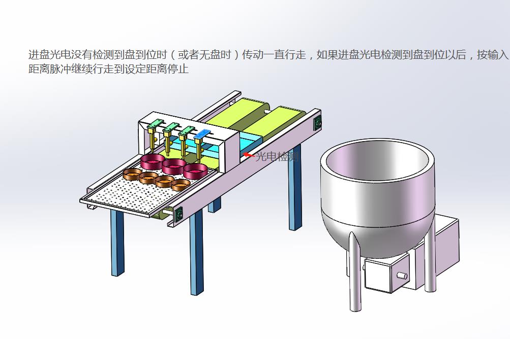

进盘光电没有检测到盘到位时(或者无盘时)传动一直行走,如果进盘光电检测到盘到位以后,按输入距离脉冲继续行走到设定距离停止,应该用什么指令在检测到信号后改变距离脉冲,
LD M0
MOV K0 D2
PLSY  D0  D2  Y0
LD X0
MOV K1000 D2
手册上好像说在一个扫描周期,出错

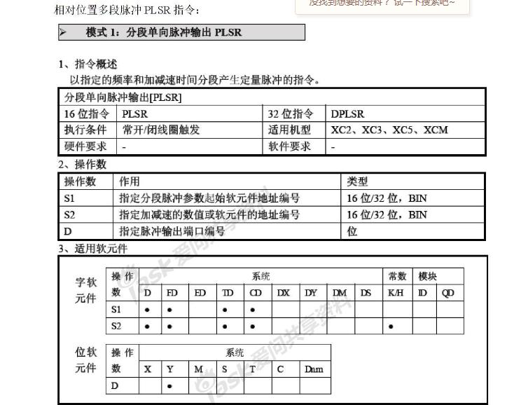

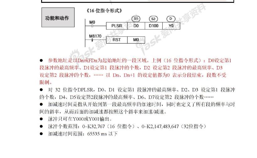

用PLSR  多段指令           设置为 三段   第一段  和第二段      无所谓   设定大概 就行了   第三段设为你要定长长度    程序开始运行时    未感应到产品   让指令在第一段和第二段之间 不停的切换        一但感应到产品   立即切换到第三段    走定长    即可

    8楼  发表于: 2020-07-13 08:10
    你理解错了    切换的时候  根据  信号  改变对应的寄存器的数值就好了                切换 不会停顿的     第一段  和第二段  就是来  完成无盘无限运行的

    9楼  发表于: 2020-07-13 08:14
    第一段脉冲发送完成  就切换到第二段     第二段脉冲发送完成  就切换到第一段   不停的循环     但是无论是第一段 还是 第二段一但接收到EXT 信号        那么都切换到第三段  定长运行就可以了

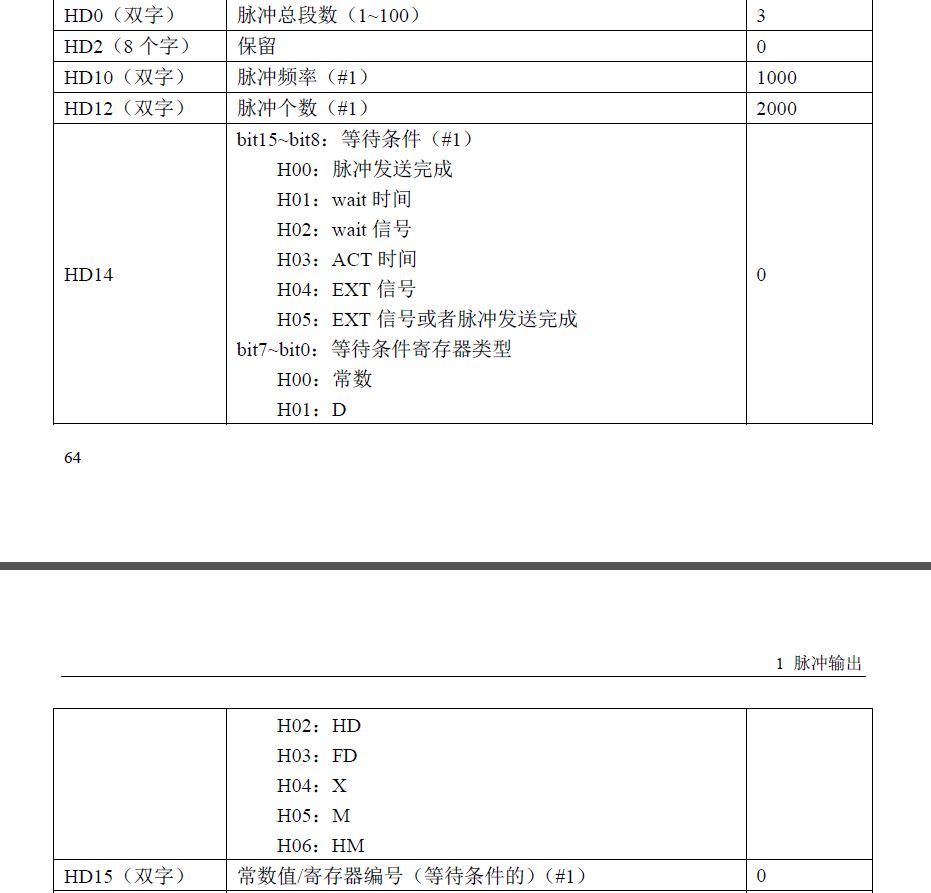

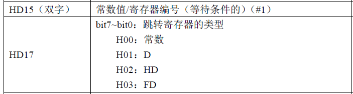

    11楼  发表于: 2020-07-13 11:20
    怎么 所查到的手册是这样的
