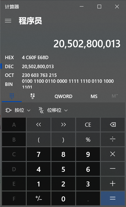

FX3u和RFID读卡器485连接后数据处理问题
RFID传过来是16进制存储在D200 D201 D202 数据是04C6 0FE6 8D00 其中00 无效 ,电脑转10进制后是 20502800013
分开转 数据不对,请教一下有没有好的办法处理。

(04)*2^32+(C60F)*2^16+(E68D)
