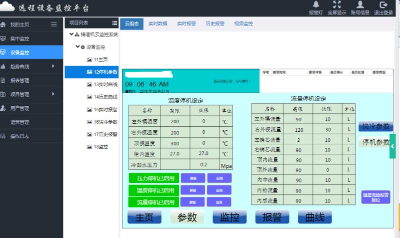

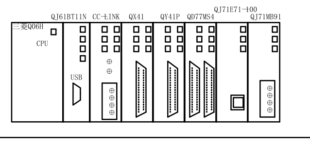

请教一下,三菱Q系列的PLC,设备要发到法国,要求是可以在中国进行远程监控、修改优化程序,PLC上需要加什么模块?

一般都配无线远传模块,但是要有信号流量。

三菱自己没有 要加第三方模块

1. QJ71E71-100 (設定好IP) -->法國內網---->internet --->公司內網-----> PC (網域IP要一致)
2.PLC-->PC (已連接可操作) --->interne-----> PC (遠端遙控軟體) (例:TeamViewer)

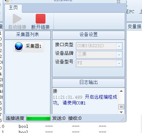

用广州巨控远程模块就可以了,手机APP,短信报警,程序远程下载都可以,联系巨控黄工18922726899

我们这里也有远程模块
现场是网线上网还是用物联网卡上网?
plc 触摸屏 变频器 编程电缆,plc培训等
plc触摸屏远程下载,远程监控
手机APP监控plc
