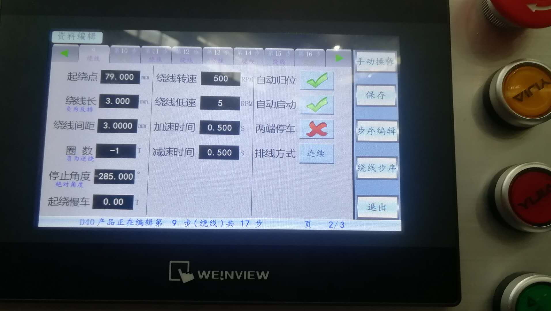

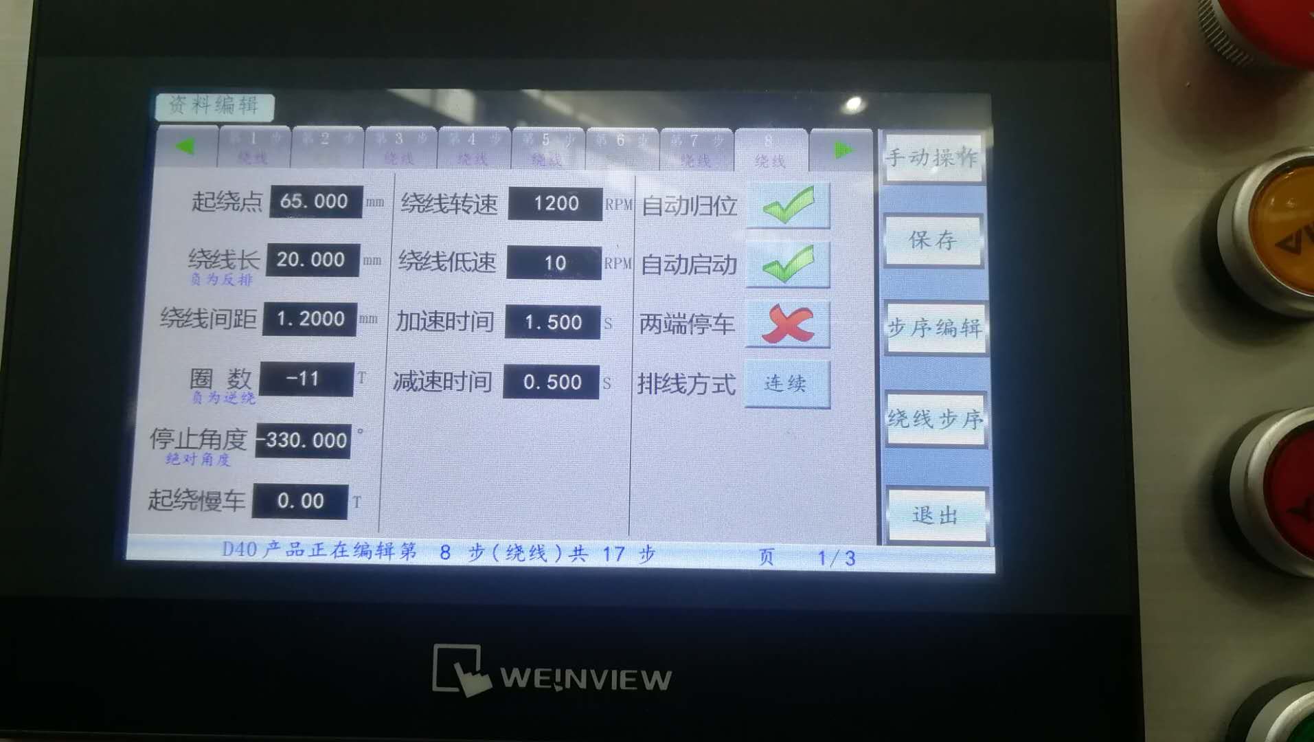

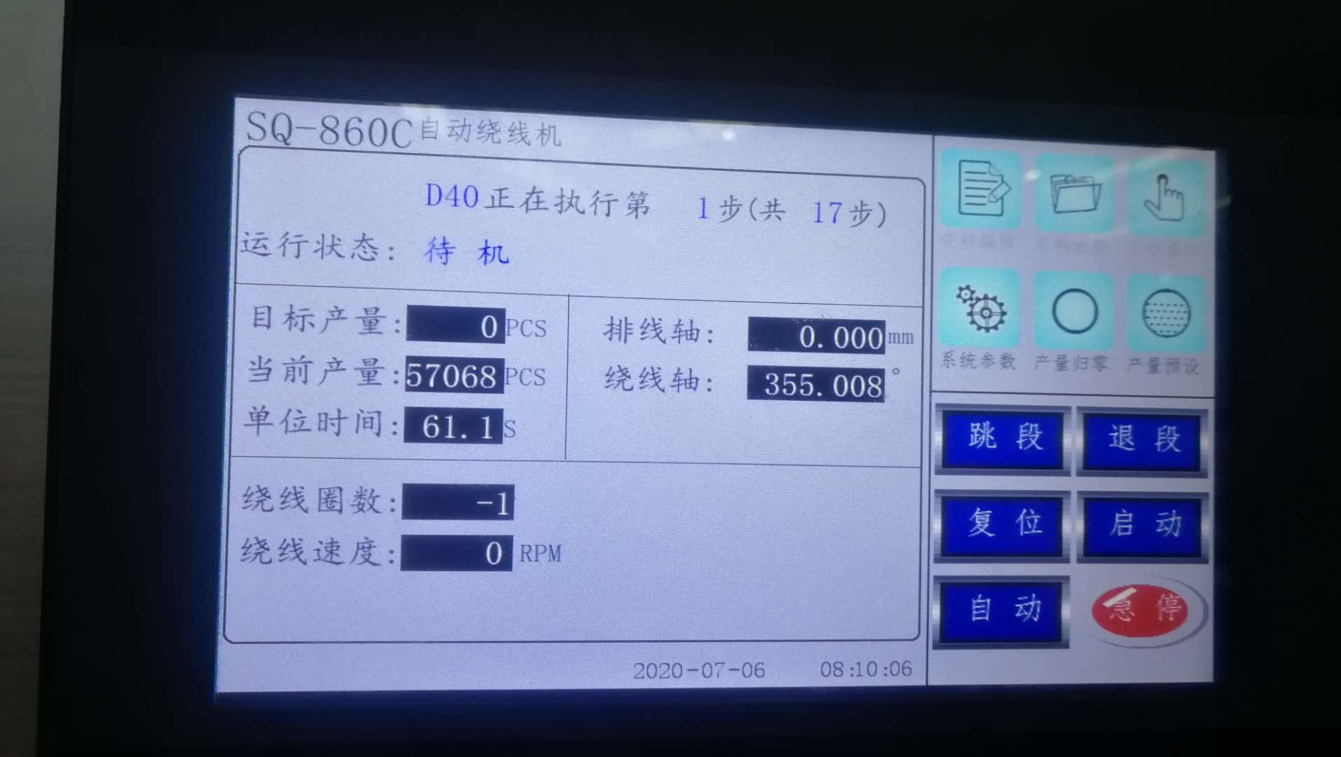

分享个威纶通触摸屏程序,可以按操作者自己需要自几编辑动作顺序,显示程序总共多步及当前步,控制器不知道什么牌子程序没有导出来,可以带4轴伺服,程序用EB Pro软件打开
附件: 一单元老绕线机.zip (4551 K) 下载次数:1405
