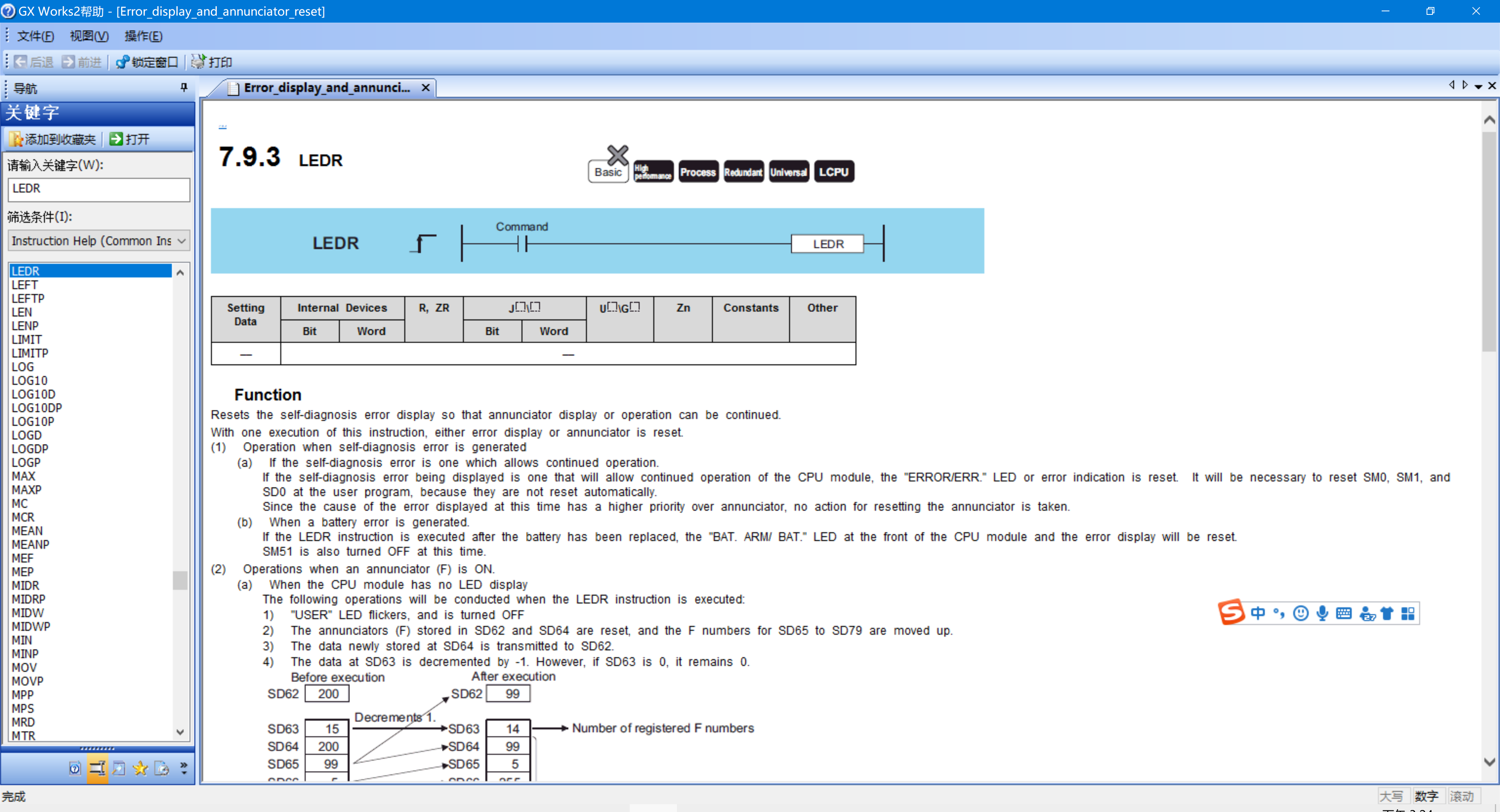

我的是英文的,请问可以设成中文吗,怎么设?

是需要下额外的中文包吗?

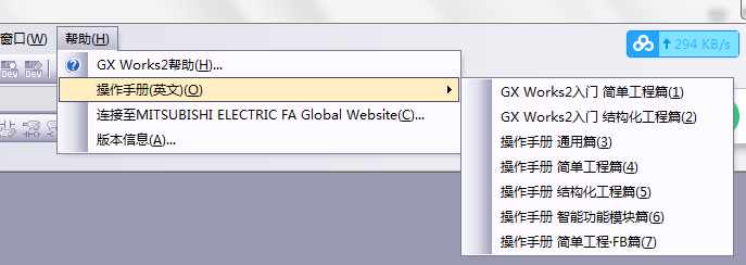

三菱软件GX-Works2帮助中的操作手册打开为英文,看起来不太方便。今天用一个方法可以打开中文的手册,现将方法分享一下:
第1步:在三菱官网上下载GX-Works2的相应中文版操作手册(帮助文件中手册共7本,下载与帮助文件中相同的手册中文版7本);

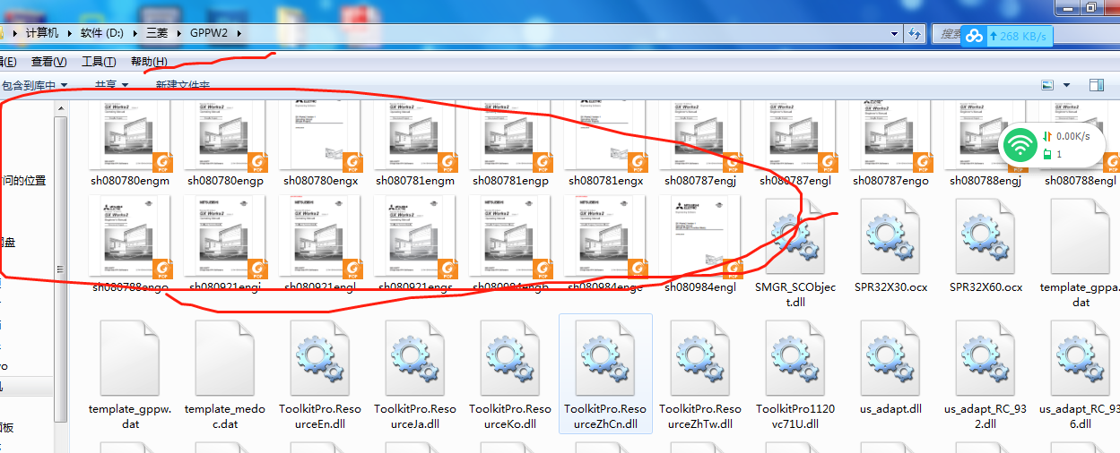

第2步:打开GX-Works2软件安装路径如C:\Program Files\MELSOFT\GPPW2,在此文件夹中有(sh080779engq.pdf等7个PDF文件即
             软件可打开的帮助文件,另外几个文件其中不同的数字分别是780、781、784、787、788、921);
第3步:将下载的中文版复制到第2步打开的文件夹,先打开英文版确认内容,然后将英文版文件名复制——英文版文件删除——中文版
             文件名变更为刚复制的英文文件名,其它6个相同的方法操作。
第4步:打开软件,再点击帮助——操作手册(英文)——随便点击一个帮助文件,打开的就是中文啦!

    如图所示2214

    官网下载的安装包里就有中文帮助,自带的是英文帮助,你安装软件结束时会弹出个提示窗口告诉你路径,其实就是这位师傅说的七本手册,但官网安装包 DISK2 里有软件,直接打开软件会自动搜索楼上说的路径并覆盖。
