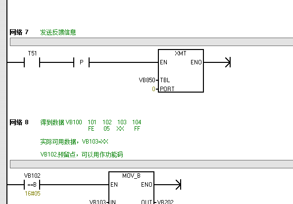

另一个设备的通讯的协议发上来看一下

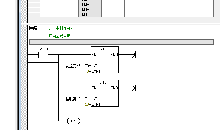

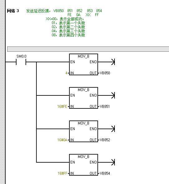

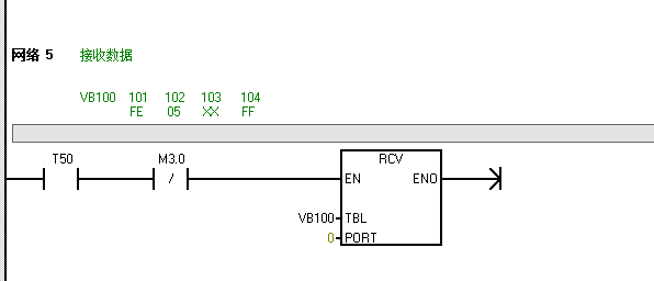

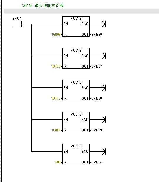

我有个小型的CPU22自由口,你参考下我的项目
字符是自己定义的
附件: CPU222自由口.rar (7 K) 下载次数:92

5楼  发表于: 2020-07-09 14:45
PLC发送,数据,是自己定义的,你先写好这些数据,在等待,发送区D8 07 80 03 00 00 009C
你看我的网络3,就是了。数据是事先放在那里的。
西门子没有规定起始和结束字符。不过,我选择的模式,正好是启用开始和结束字符。
记得,发送和接收不可同时触发就好了
