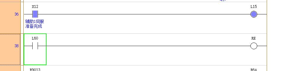

2台FPX系列PLC进行PC-LINK通信,两台均分别设定了链接继电器和数据寄存器的发送和接收区域。
但是1号站的继电器状态可以发送给2号站,2号站的无法发送给1号站,什么原因?链接寄存器双方都是可以接收到!就是链接继电器2号站的无法发送给1号站。
用的是COM0接口。

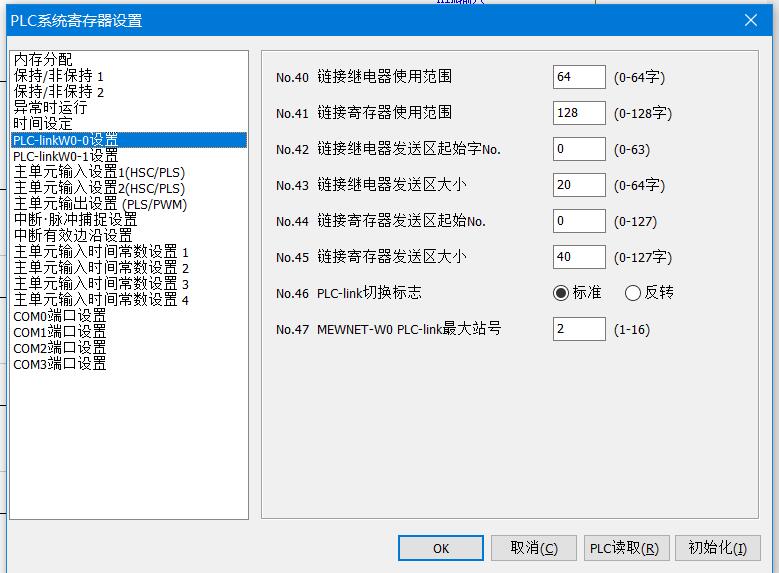

下面是我设定参数的
站号1:
站号2
然后是程序

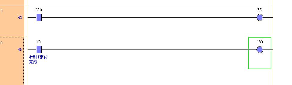

1号站发送L15 在2号站可以接受到
2号站发送L60 在1号站接受不到。

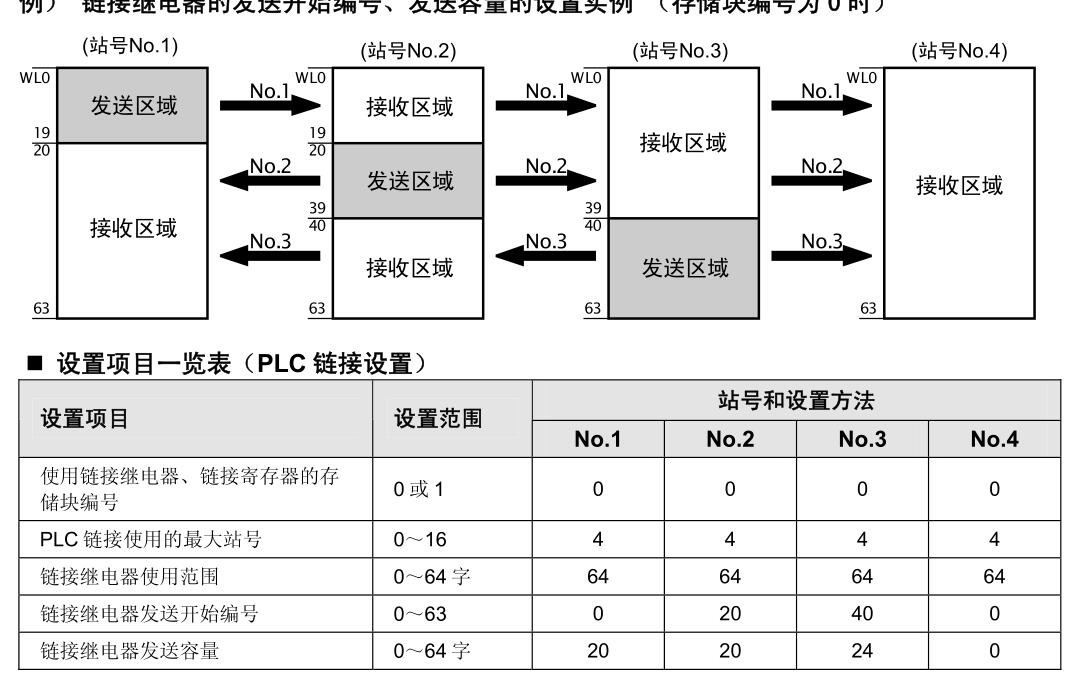

根据说明书上设定的

发表于: 2020-07-04 12:15
漏看了一个W,解决了
