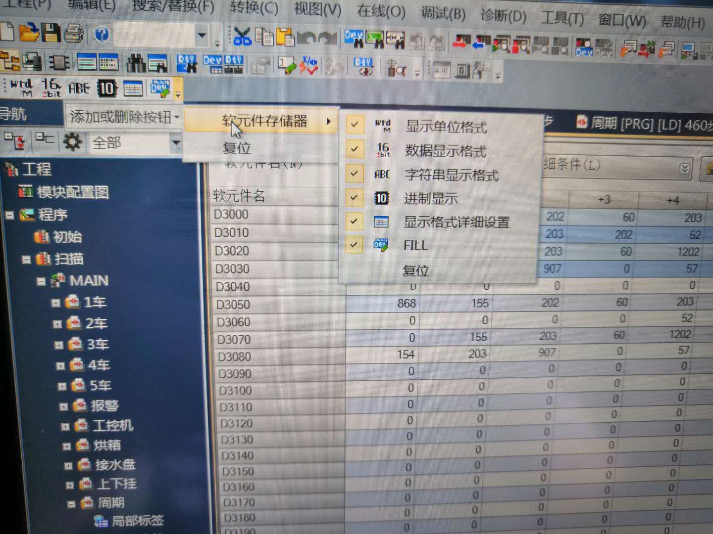

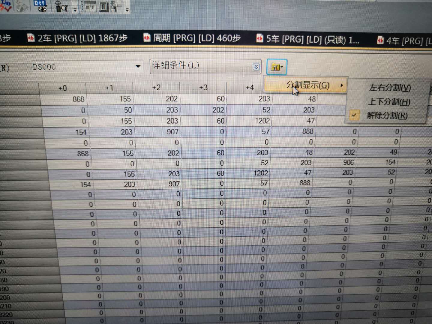

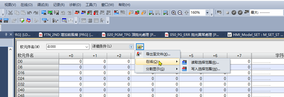

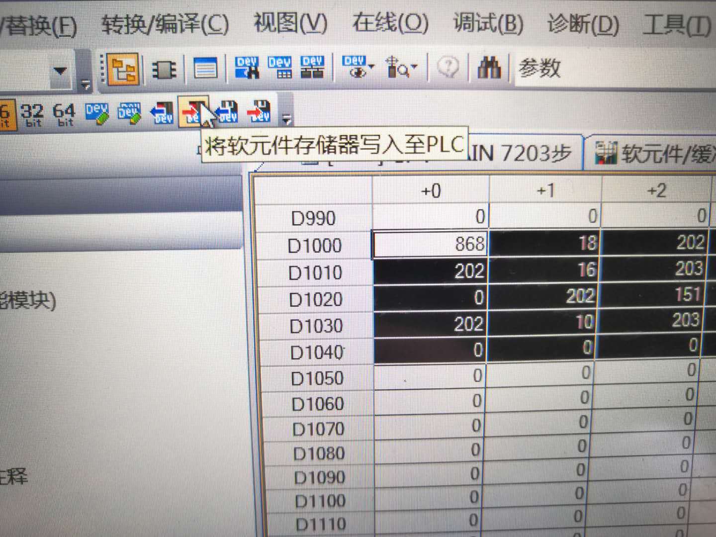

works2中,可以在运行中直接将D区数据写入,works3中找不到这个按钮,只能停止运行再写入,影响调试。手册我也看了,软件我也找了好多遍,就是没找到,哪位高手指点一下

這個嗎

点击需要修改的软元件,
右键---登陆至监看窗口---监看窗口1
出现【监看1】窗口,右键---监看开始
更改当前值后回车即可
谢谢

软件版本1.050C

我的版本1.065T
中國三菱網站目前版本1.063

刚在官网下载7月3日的更新。现在可以了,谢谢!
