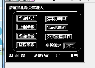

2号画面中的《参数设定》和《系统设定》需要输入密码,这个密码我也不知道,看看有没有能知道的网友。

触摸屏型号是AST-3301WB

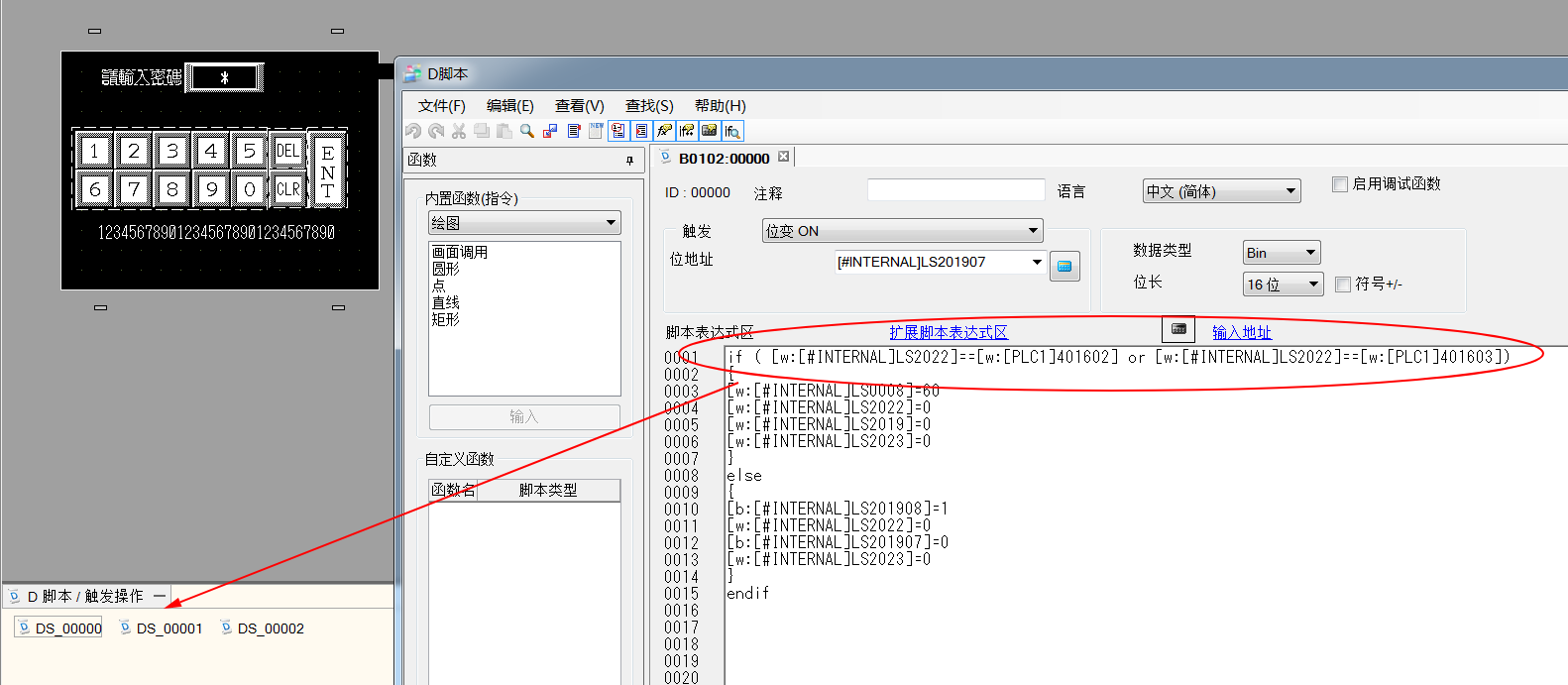

引用第5楼汇荣铝业于2020-07-03 13:52发表的  :
应该能吧,没试,触摸屏没有加密,联机后直接就上传出来程序了。
進入離線模式修改開機啟動頁面為B10在退出重啟觸摸屏即可看到密碼

这个还是有漏洞的,我离线模拟了,它的密码是和PLC地址比较的,然后触摸屏写脚本,模拟是离线,PLC地址数据0000,模拟时输入0000就可以进入了。参数设置进入的画面是60号,系统设置是3号画面,实际你只要做个画面切换按钮可以切换到3号画面和60号画面,然后写入触摸就可以跳过输入密码环节了。
或者监控对应PLC地址的值,找到正确密码
