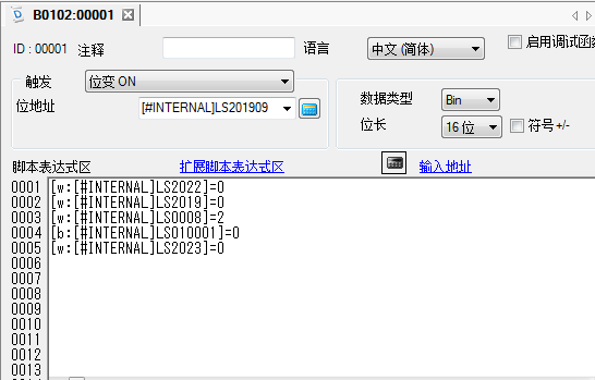

这个是什么???

密码 设置?

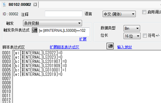

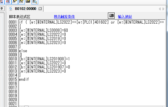

发表于: 2020-07-03 11:16
这是脚本,然后具体意思的话:一切靠猜

发表于: 2020-07-03 11:19
你把搜索一下LS###在hmi具体对应的的含义,然后就按照解读。

发表于: 2020-07-03 11:51
找不到这些地址的具体含义。

发表于: 2020-07-03 13:34
數據對比,比對正確時觸摸屏跳轉到60頁面

查看汇荣铝业的
发表于: 2020-07-03 13:50
是输入一个密码,密码应该在PLC中,输入正确就跳转画面。
