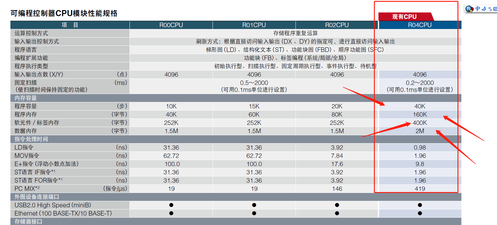

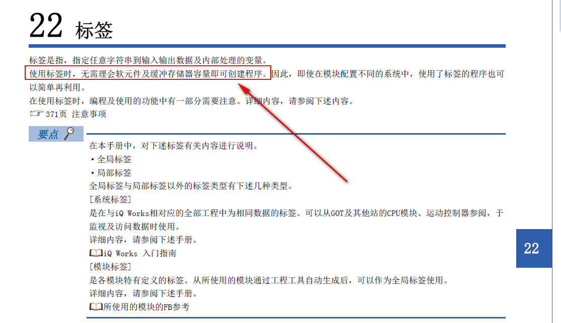

最近因为客户指定的原因使用三菱的R系列
相比较于Q系列
主要区别如下
1)价格上浮20%左右
2)运算速度 上浮600%
3)R系列的PLC 支持 独立存储空间的标签
在Q里面,如果新建一个标签,会占用原有的 M  D  等地址
4)更强大的数据操作能力
5)提供了 FB块, 用于控制伺服   和 以太网通讯
6)整体使用开发效率高于Q。

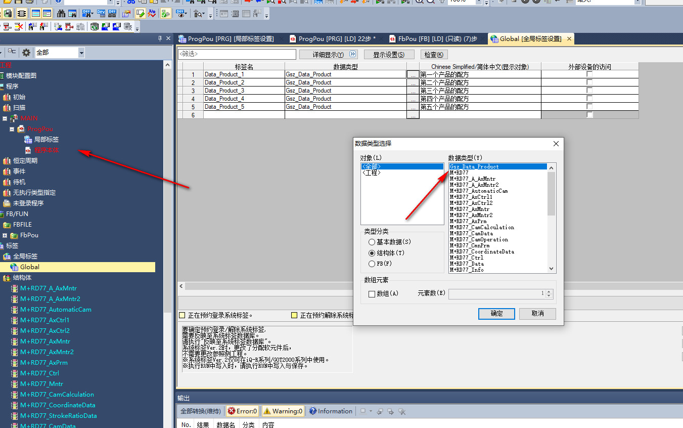

    结构体使用感觉也不错,
    这样做产品配方的时候 就不用像之前那样   特意划分一个大的区域了

    最后就是存储空间的区别了
    第一个和第二个 是同一存储空间两种表达方式。
    本质就是存存放  程序逻辑   LD  OR   mOV    _加减乘除之类的
    第三个:存放   标签 以及标签的数据 。(这个和Q完全不一样)
    第四个:存放 M  D  等软件里面的数据

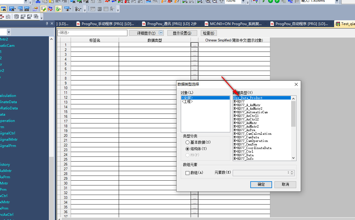

    引用第1楼wenluderen于2020-07-03 08:45发表的  :
    [attachment=245032]
    结构体使用感觉也不错,
    结构体 works2就可以用了,只是works2不支持结构体嵌套结构体。

    引用第8楼q854299于2020-07-04 15:59发表的  :
    这样看起来,比欧姆龙NX系列差的不是一点点啊,结构体嵌套结构体才是最强大的
    支持嵌套结构体

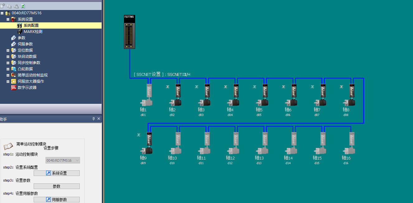

    记录一个调试流水帐

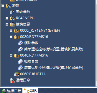

    目前硬件组态如下
    伺服配置如下

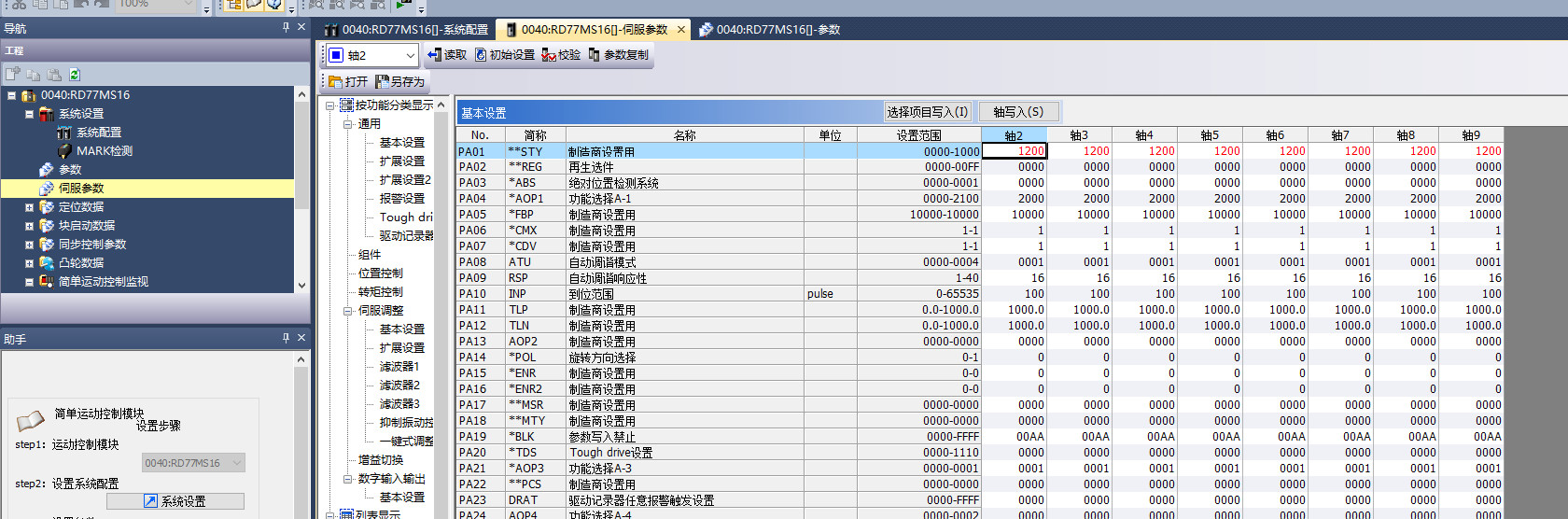

    发现默认提供的参数竟然是红色的,有错
    我的做法是,先修改为初始参数,然后写入  PLC (其实是通过PLC 然后是定位模块 然后是伺服放大器)
    然后断电重启
