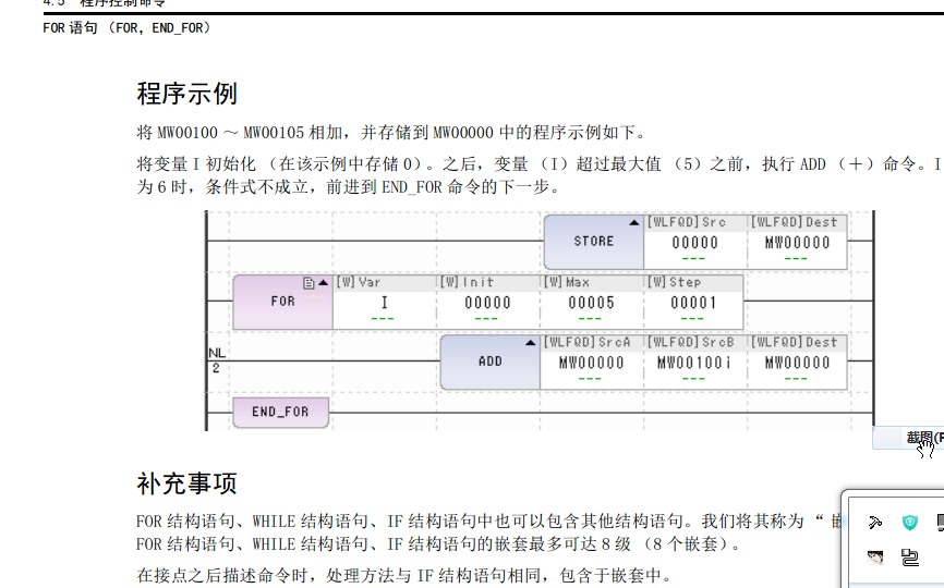

最近在看搬运机械手程序,安川这段怎么意思,求解啊

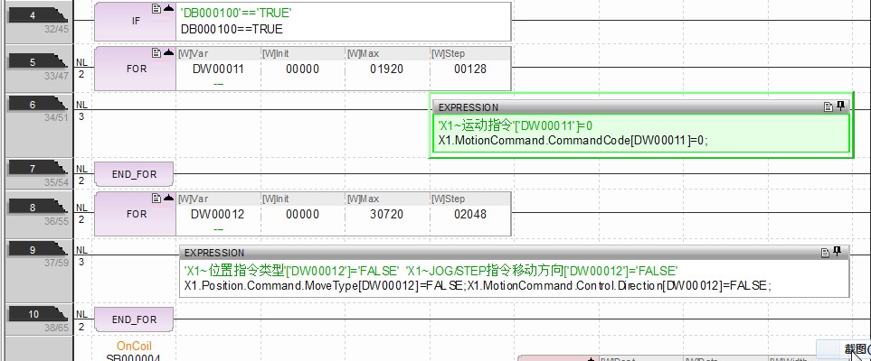

求解这段程序意思,
db0100为1,执行for 程序,1920,128什么意思。是不是执行15次,mw0011为零。
如果是这样 为什么不改 FOR MW011 00000 15 1

间接寻址你的指针不一样指向的地址也不一样。
