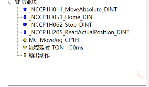

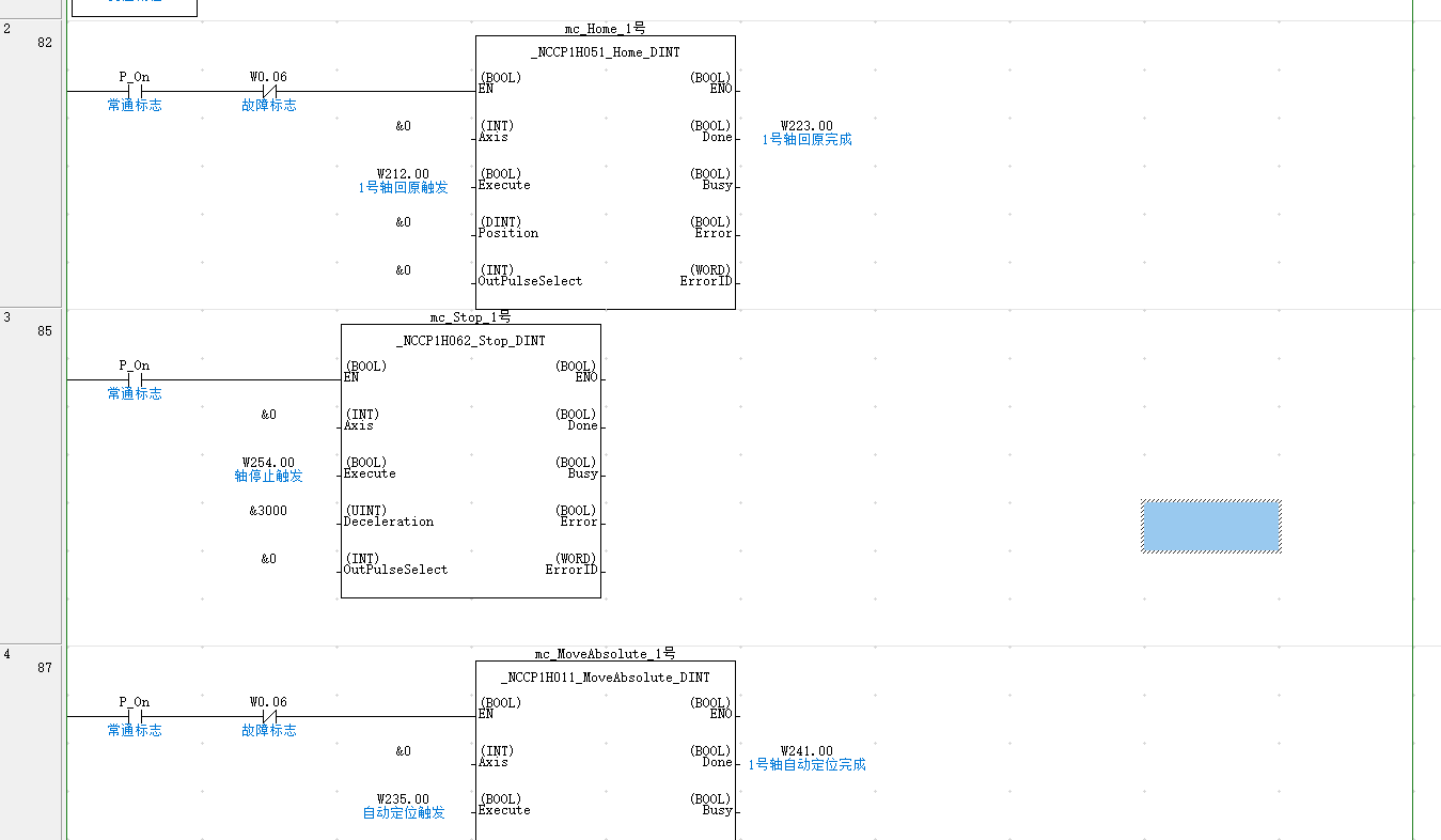

请问哪位大佬,可以发一个欧姆龙的伺服定位程式,之前一直用三菱,不知道omron 的怎么写,请指教。

别看他们的,都是骗你的,把功能块库参考看个10分钟,全都会了。

OMRON编程手册上有例子,个人觉得比三菱的好写。
