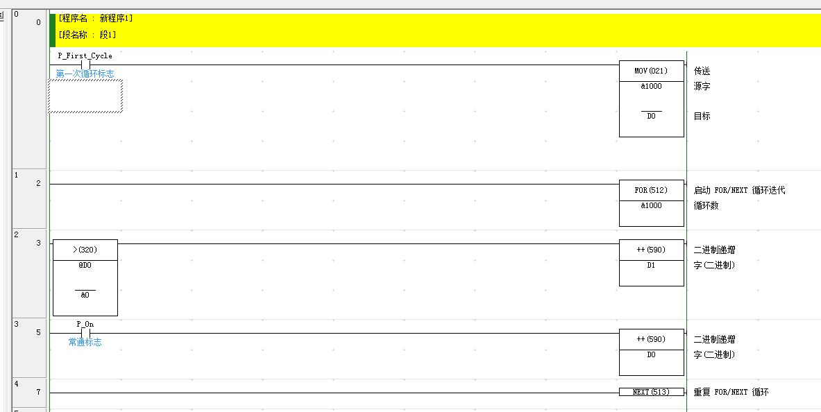

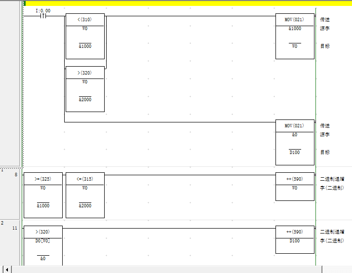

OMROM CP1H PLC 如何 计算D1000---D2000中有多少个通道的数据大于0?

    2楼  发表于: 2020-07-03 11:57
    引用楼主风中云于2020-07-01 15:52发表的 求助大神 :
    试试我这个
  • 下载积分:+5(风中云) 热心助人!

    3楼  发表于: 2020-07-03 13:26
    2楼要加个循环才行

    4楼  发表于: 2020-07-06 14:39
    引用第3楼nightblueblu于2020-07-03 13:26发表的  :
    2楼要加个循环才行
    经过测试,一个扫描周期无法完全计算2000个D里面的数据。所以用手动方式,点一次计算一次。加循环会出问题,你可以试一下。
