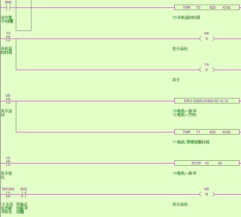

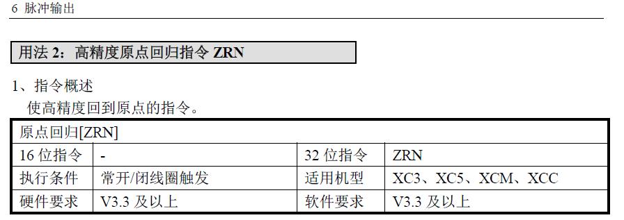

信捷XDM-60T10,在原点处设置了原点感应开关,没有正负限位,分别用ZRN和DRVI指令试了下,感觉离原点位还是偏离一点点。不知哪位在现在条件下有什么可以改进的方法?

低速速度已经很慢了,不是低速的问题。原点感应开关就是一个传感器,通过感应这个传感器使电机停止。现在就是感应到上升沿,停止脉冲,缓降停止,离原点还是偏差一点点,不够准。

1.zip (899 K) 下载次数:56 夹子不是处在水平位置,还差一点

感应到之后在低速返向离开感应器,下降沿做停止信号

次次回零都是这个位置么? 是不是开关装的位置不合适

如果不是感应开关安装不合适,就是传感器响应时间有问题。

试着将感应开关往前或往后移,一点一点挪,知道步进在你想要的位置停下。他感应到之后经过一段很短的时间才停的下来,所以你要前置一点或后置一点感应开关

用中断指令试试

不知你步进带的是什么机构,原点感应开关的安装位置及开关的型号是什么样的?所说的差距是差多少?这是XC的
