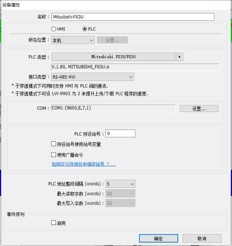

威纶TK6100i与FX3U通讯不上,各位大师请帮忙看看

通讯线也换过了,就是显示PLC无响应

请大神看看,通讯设置是不是有不一样的

用485  2W  插到PLC 422端口上

第一个你要说什么系列的触摸屏,我敢肯定你买错线了!!两个口,你去找采购叫他配好该系列触摸屏的线!!!!

把通讯线放到同样型号的TK6100i与三菱FX3U可以通讯,放到这个新做的屏上就通讯不上,所以还是怀疑屏的通讯参数设置有问题

威伦通触摸屏有个反人性的做法,两个通讯口的屏和1个通讯口的屏,使用的通讯线是不同的,plc是三菱fx,应选择485 4w,通讯口也要选有485 4w接线功能的口,再看是com几,还要用正确的通讯线,可参考威伦通连接手册

波特率用默认38400,保持一致。屏12345对plc47123。还有plc程序加密也会通不上
