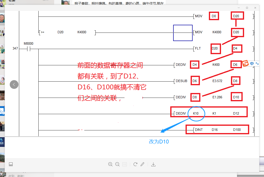

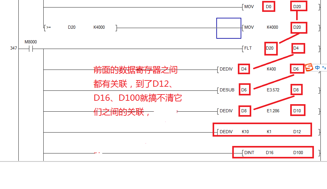

公司的程序,其中的真空度(D100)中的程序换算有些怪?前面都是有关联的,
RD3A K0 K21 D0  读出模拟量,下面的程序进行浮点运算(见下图),但到了
D12、D16、D100就搞不清之间地关联了?最后怎么就是DINT D16 D100(2进制浮点
→BIN整数转换:),在触摸屏中可以看到真空度(D100)数值的变化(调机的时候开
真空泵,D100有变化),整个程序D16就在DINT D16 D100出现一次,我是搞不懂
D12、D16、D100之间地关联,想请教一下网友是不是我没有理解程序,程序有D13D12
这样的32位,或者可能他把对应的D12地址通讯到触摸屏,触摸屏计算完毕之后,把结果
通讯给D16?我把程序和触摸屏都发上了(威纶通触摸屏文件是压缩文件,看之前要解压
一下),触摸屏软件要使用EBproV6.02.02.392以上版本。

程序箭头所指的地方是写错了?还是程序员对应的D12地址通讯到触摸屏,触摸屏计算完毕之后,把结果通讯给D16,整个程序D16就在DINT D16 D100出现一次?
