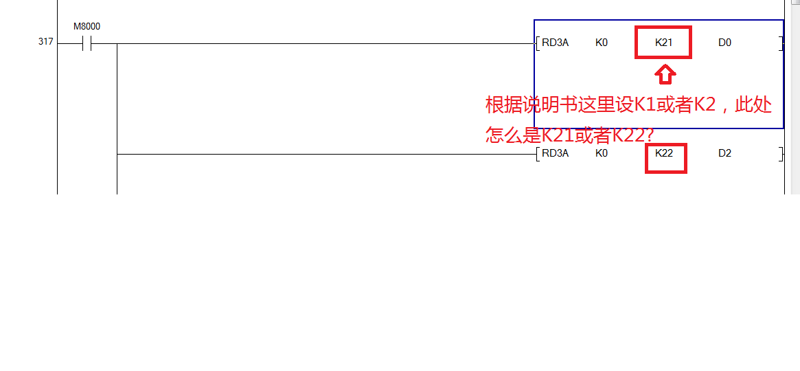

我司有个设备的程序,里面有一段程序是RD3A K0 K21 D0,我查了手册应该是RD3A K0 K1 D0或者RD3A K0 K2 D0,其中的K1或者K2模拟量输入通道号。
模拟量模块FX2N-2AD只有2个通道,按说前面这个指令中的K21应该是错误,但程序可以读出,问一下网友这是怎么回事?

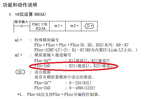

手册上就是写的k21 k22,不知道你看的是什么手册

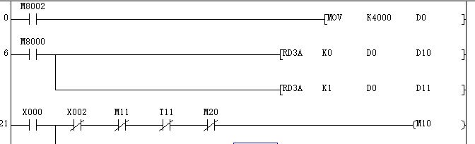

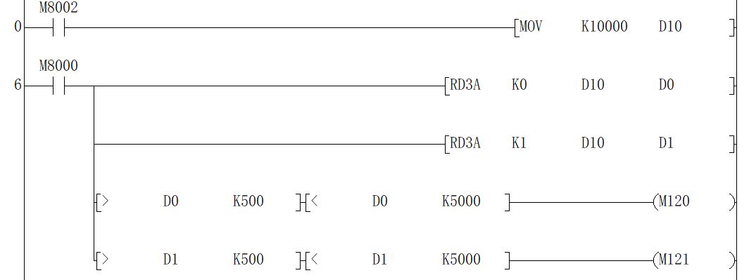

我这有个仿的三菱PLC,有一段这个程序,看图片,也能使用RD3A指令,不过通道号不知道为什么是这样的?

qinzhenxi
5 个
125 点
6276 分
在线时间: 23(小时)
2013-10-16
2025-04-13
查看qinzhenxi的
发表于: 2020-09-23 09:38
关键是同一个山寨PLC,同一个指令,同一个接口,还可以用不同的通道号,

培训机构没误导你,上面写着呢,FX0N-3A K1 K2 ,FX2N-2AD 用的是K21 ,K22
