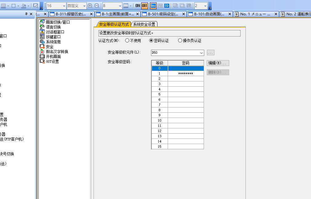

想做一个可以修改登录密码的画面应该怎么做,还有环境设置里面这个安全设置是做什么用的
新手在学。。

好像有一个内部寄存器是专门用来更改密码的,把这个寄存器变量放到画面就好。这个安全等级设置就是字面上的意思,等级越高权限越高,你可以在画面或可写入的参数来设置等级权限。
