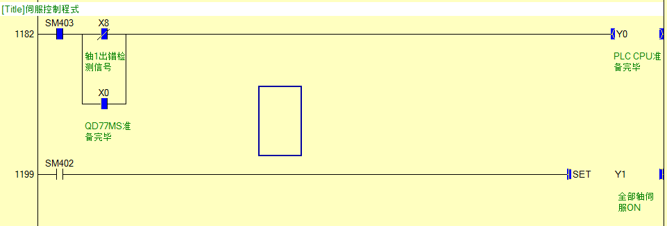

看官网手册的说明,上电后LED显示的顺序为:Ab→Ac→Ad→AE→AF→AH......
可我上电之后就卡在Ab后面跟个“.”,然后Ab灭亮后面的“.”闪三下
请问论坛有遇到这种情况的大神吗?
这是我的伺服参数设置
定位参数.zip
(28 K) 下载次数:12
PLC程序已给信号
定位模块用的是QD77MS4,SSCNET III 通讯
在线等ing......
已解决。控制器问题

轴号没有调整好

换了个控制器,现在Ab F02 16.3来回切换显示
