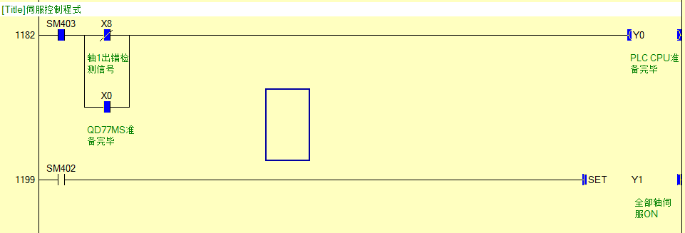

看官网手册的说明,上电后LED显示的顺序为:Ab→Ac→Ad→AE→AF→AH......
可我上电之后就卡在Ab后面跟个
,然后Ab灭亮后面的
闪三下
请问论坛有遇到这种情况的大神吗?
这是我的伺服参数设置
定位参数.zip
(28 K) 下载次数:4
PLC程序已给信号
定位模块用的是QD77MS4,SSCNET III 通讯
在线等ing......
已解决,控制器问题
