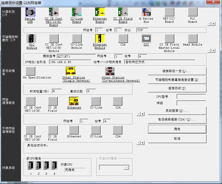

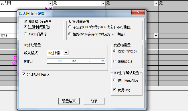

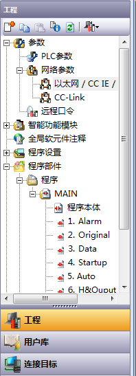

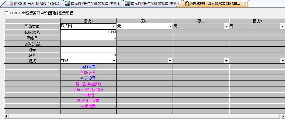

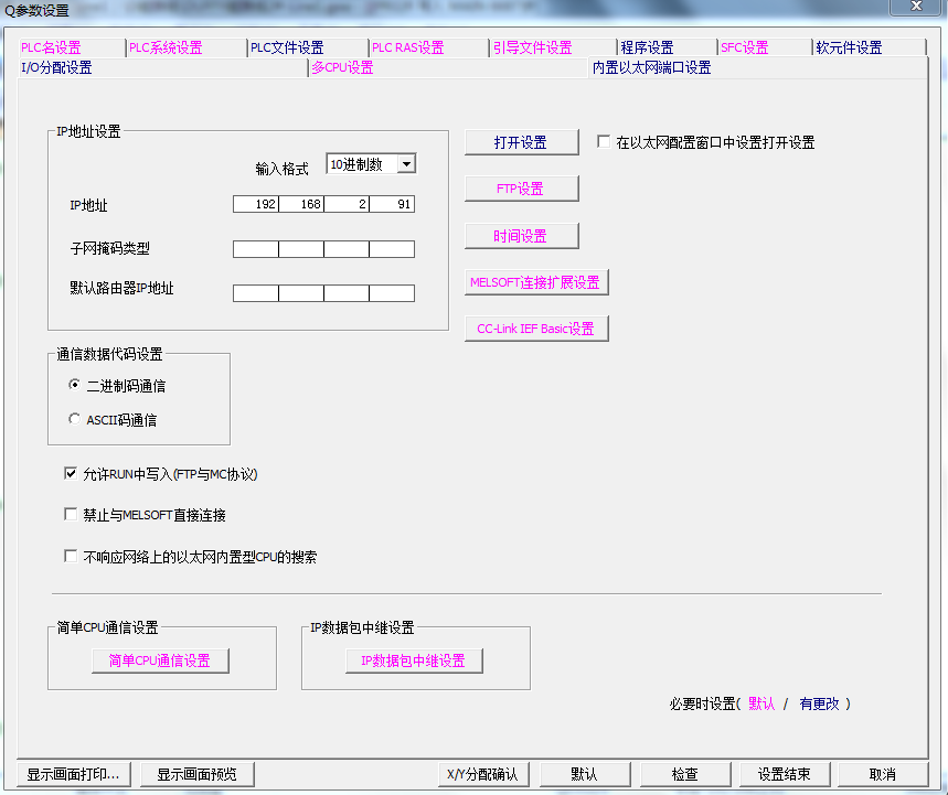

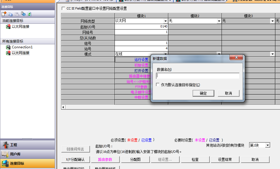

    5楼  发表于: 2020-06-29 13:34
    1.设置PLC的IP地址,用以太网模块的设置以太网模块的IP地址和网络号、站号(运行设置里IP地址),内置以太网的设置内置的IP地址(PLC参数里设置)
    2.连接目标设置一个以太网的连接设置,GXworks2默认的用USB连接的,设置项目看截图
    不知道你问的是不是这个
