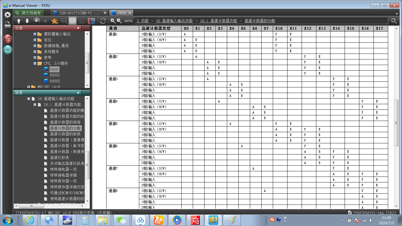

FX5U高速计数能不能同时四个高速计数

FX5U高速计数能不能同时四个高速计数输入

可以8个

引用第1楼个性人生于2020-06-27 16:14发表的 Re:FX5U高速计数能不能同时四个高速计数输入 :
可以同時輸入
1相1計數輸入:8組
2相2計數輸入:4組

2相2計數輸入也可以8个

单向8个,两相四个
