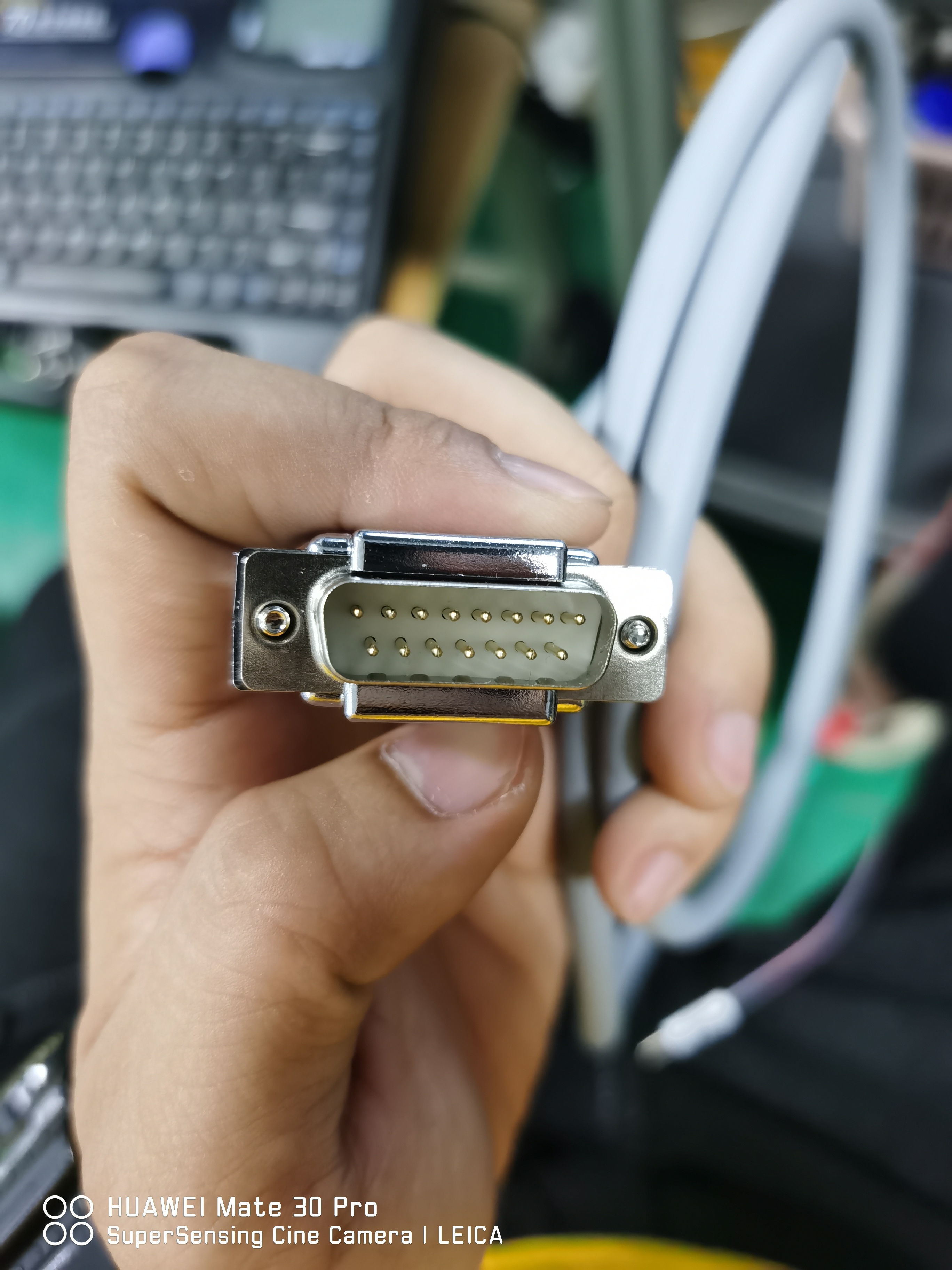

如题目针脚顺序是怎么看的

上排,左边到右边,1-8
下排,左边到右边,9-15

编号 正面没有反面有

拍照手机不错,拆开外壳,正常插头都的就能看到字码的。
