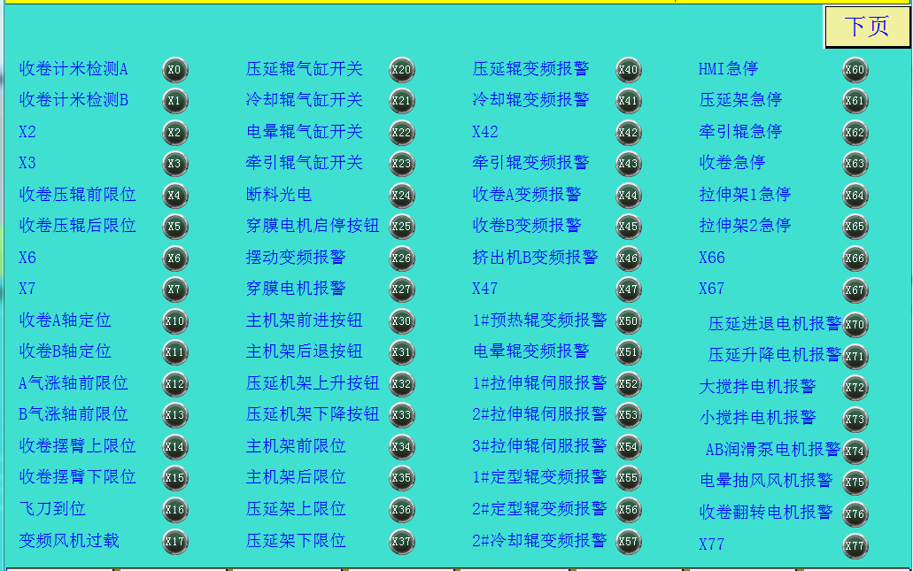

意思就是只需要输入模块号和点位号 比如 Y027把2当成模块号 把7当成点位号。。。让触摸屏IO注释,与全部点对应起来。。。之前PROFACE和NJ是用脚本写的。。。三菱Q系列或者IQ-F 能不能和别的屏幕 达成这样的效果。这样以后IO 注释只需要文本导入就可以了

有的时候遇到 大型项目,500+的点数  1000+点数 一个触摸屏都要好几天。。。非常难受

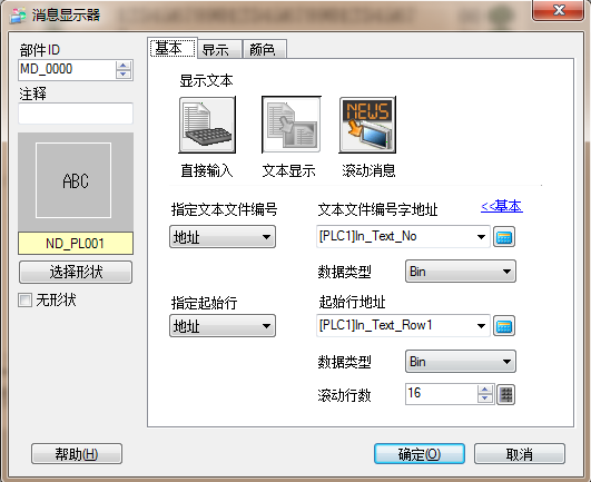

proface有个消息显示器 可以这样做。。。不知道 国产的屏幕可不可以这样做

PROface是消息显示器搞得  方便得一P

三菱屏和威纶通屏也可以做到,其它品牌不了解
