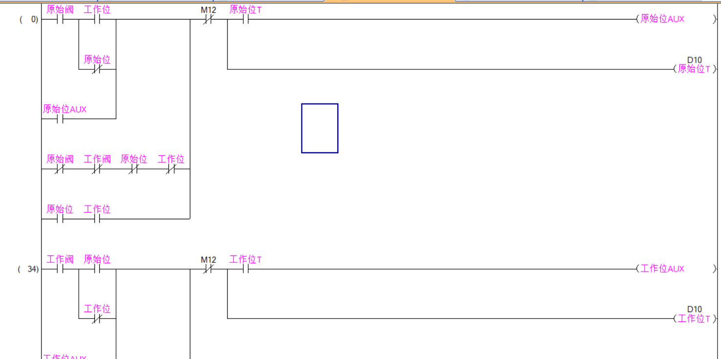

想问大家一个电缸的故障报错函数块应该怎么写

如题

发表于: 2020-06-23 15:24
这个是我师傅给我的块,中间为什么要加一个M点

发表于: 2020-06-23 20:15
會不會是故障復位呢?
總不可能一直報錯無法復位吧?

发表于: 2020-06-24 08:52
引用第2楼akaiya于2020-06-23 20:15发表的 :
會不會是故障復位呢?
總不可能一直報錯無法復位吧?
好像是诶
,我怎么没想到
