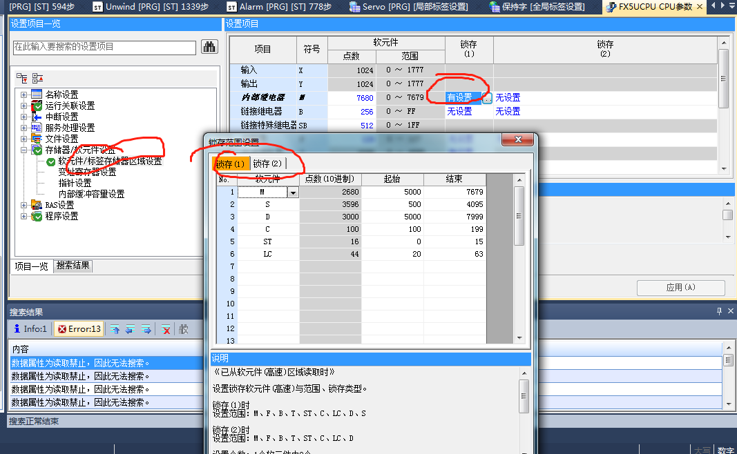

请问三菱 结构化编程,使用标签时,怎么设置数据的掉电保持?
另外请问如何设置允许,全局标签和局部标签使用相同标签名

起名麻烦,相同的话,直接相同变量填入就可以了,看提示软件里应该可以设置允许。但是找不到在哪设

到PLC参数,软件设置里查看或更改锁存范围并使用该范围软元件,

同时标签里要选择保持型类,
不同数据块间的局部标签可以重名,局部标签不能与全局标签冲突

没看到标签里设置保持型的地方
