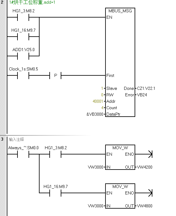

大神解读下S7-200 称重仪表通讯地址占用

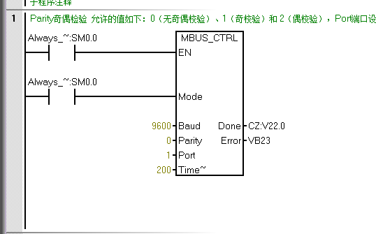

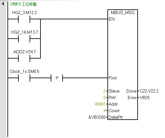

有6个称重位,地址也都分配了,但是不能同时通讯。
单个通讯使用无错误,必须一个一个使用,才行的通。
只能这样使用时通讯连接吗?

分时顺序通迅,这是基本原则,由485决定的

要轮寻的
