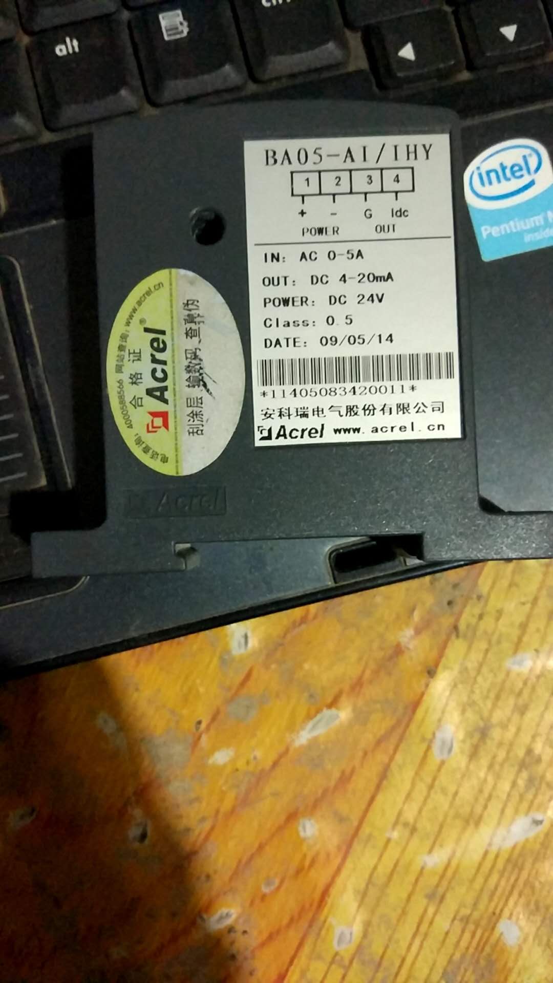

各位老师好!今天一点麻烦,CP1H的模拟量输入4-20MA电流,用的电流变送器,现在接的方法是4接到1 上,取个+24正极,3接PLC的IN1+,IN1-接PLC的-24负极,PLC和外接电源共负。

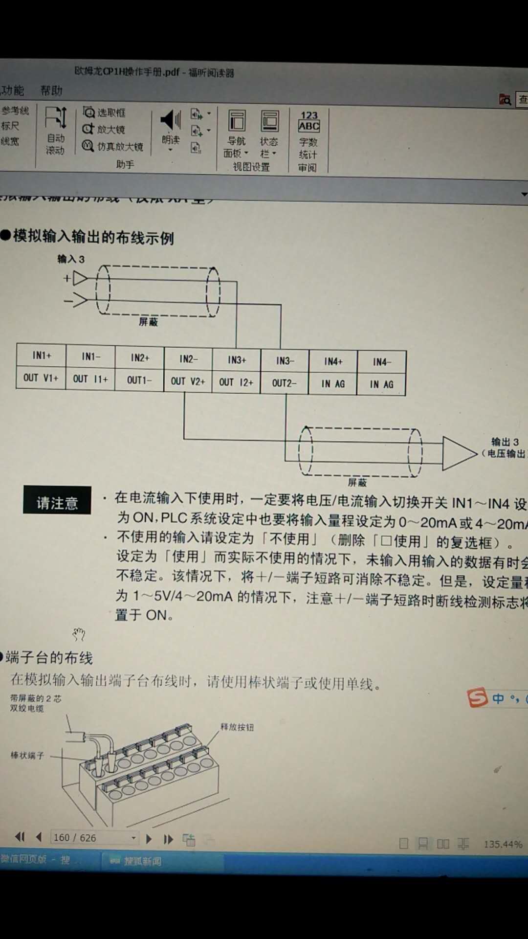

cp1h本体的话 注意拨码开关

没想到,就是并接上即可。
