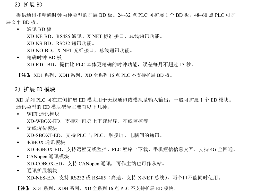

PLC扩展BD、ED分别表示的意思?

用三菱的话来说,就是BD和ADP的区别,BD只是一块小扩展板,功能相对简单,ADP是扩展模块,功能更强大

引用第2楼nightblueblu于2020-06-22 11:05发表的 :
原来不同品牌的PLC,叫法会有少许区别。
