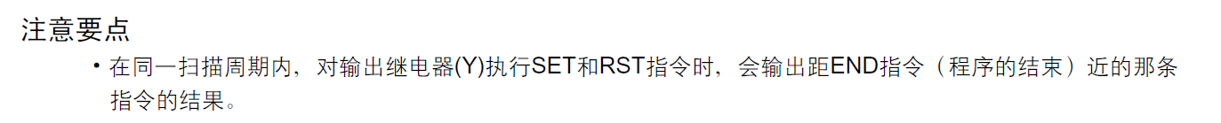

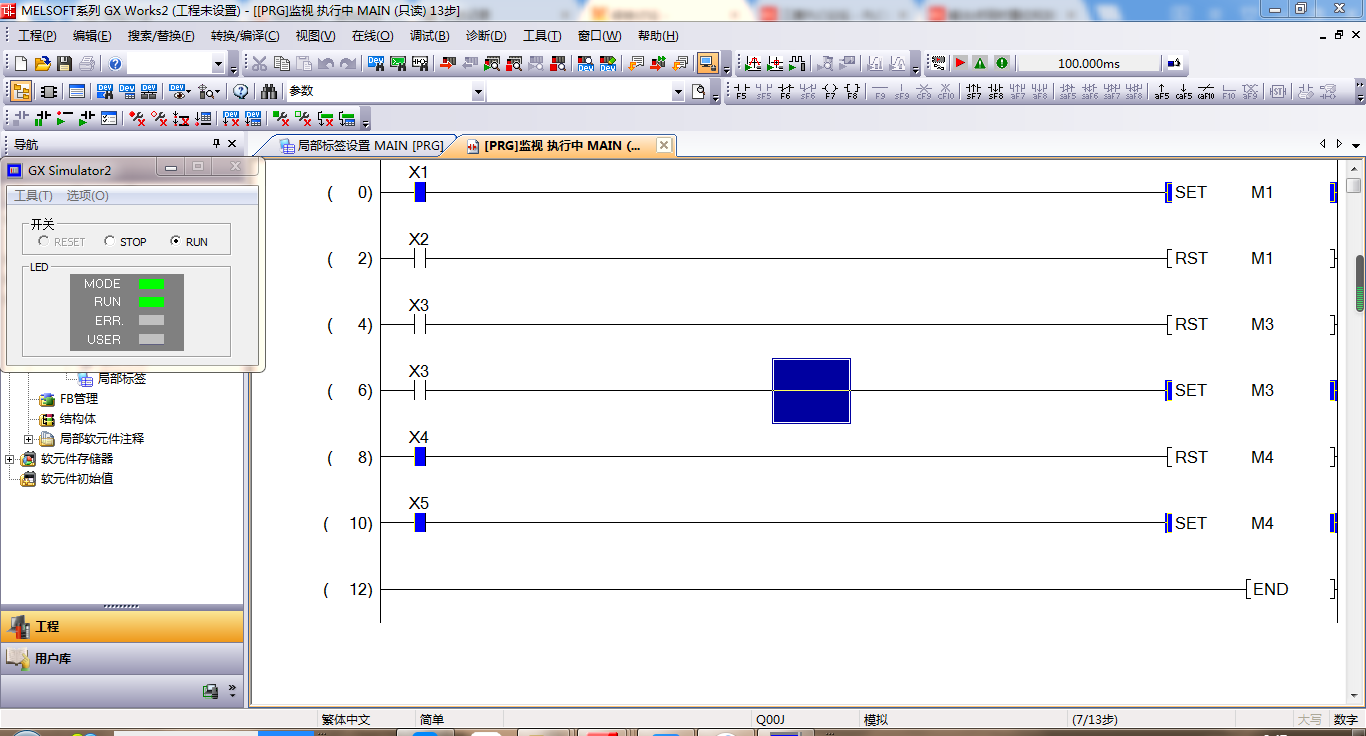

X1       接通时         X2接通  M1复位
X1 X2 都接通时                    M1复位
X3       接通后                        M3一直置位
X4 X5 都接通时                    M4一直置位
由此,PLC是自上而下扫描,复位优先权的说法不准确!

可以下载到PLC运行试试,仿真不一定正确。

    复位指令优先执行

    引用楼主阿萱子v于2020-06-20 09:02发表的 三菱PLC置位复位优先权 :
    X1       接通时         X2接通  M1复位
    X1 X2 都接通时                    M1复位
    X3       接通后                        M3一直置位
    X4 X5 都接通时                    M4一直置位
    手冊本來就沒有說 RST 優先權阿...

    M单元应该是立即刷新的,程序里如果后面有使用到该M单元,应该是最近的一次置位复位为准

    这个不就是从上到下吗?
