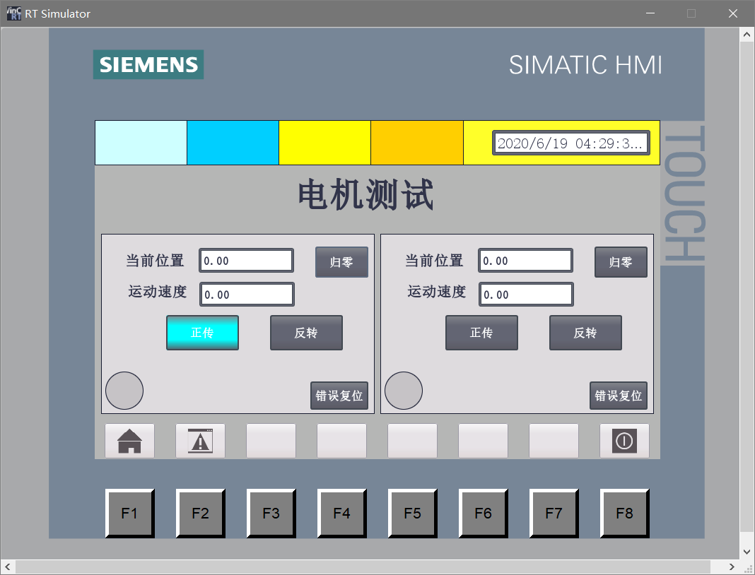

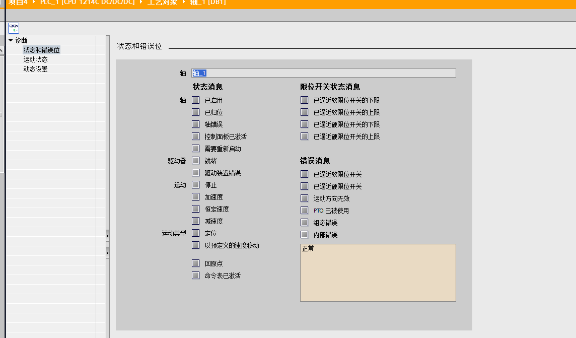

没有报错,但是轴就是不动作,我也不知道哪里出问题了,知道的大哥能指导一下吗

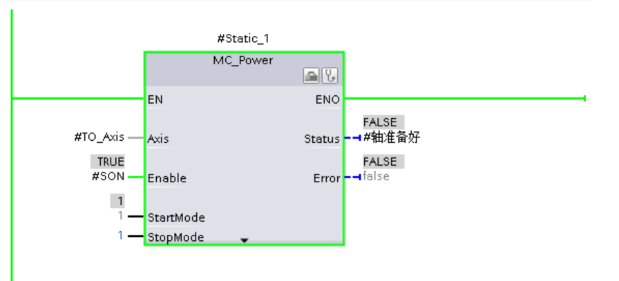

没有MC-POWER?

轴没启用

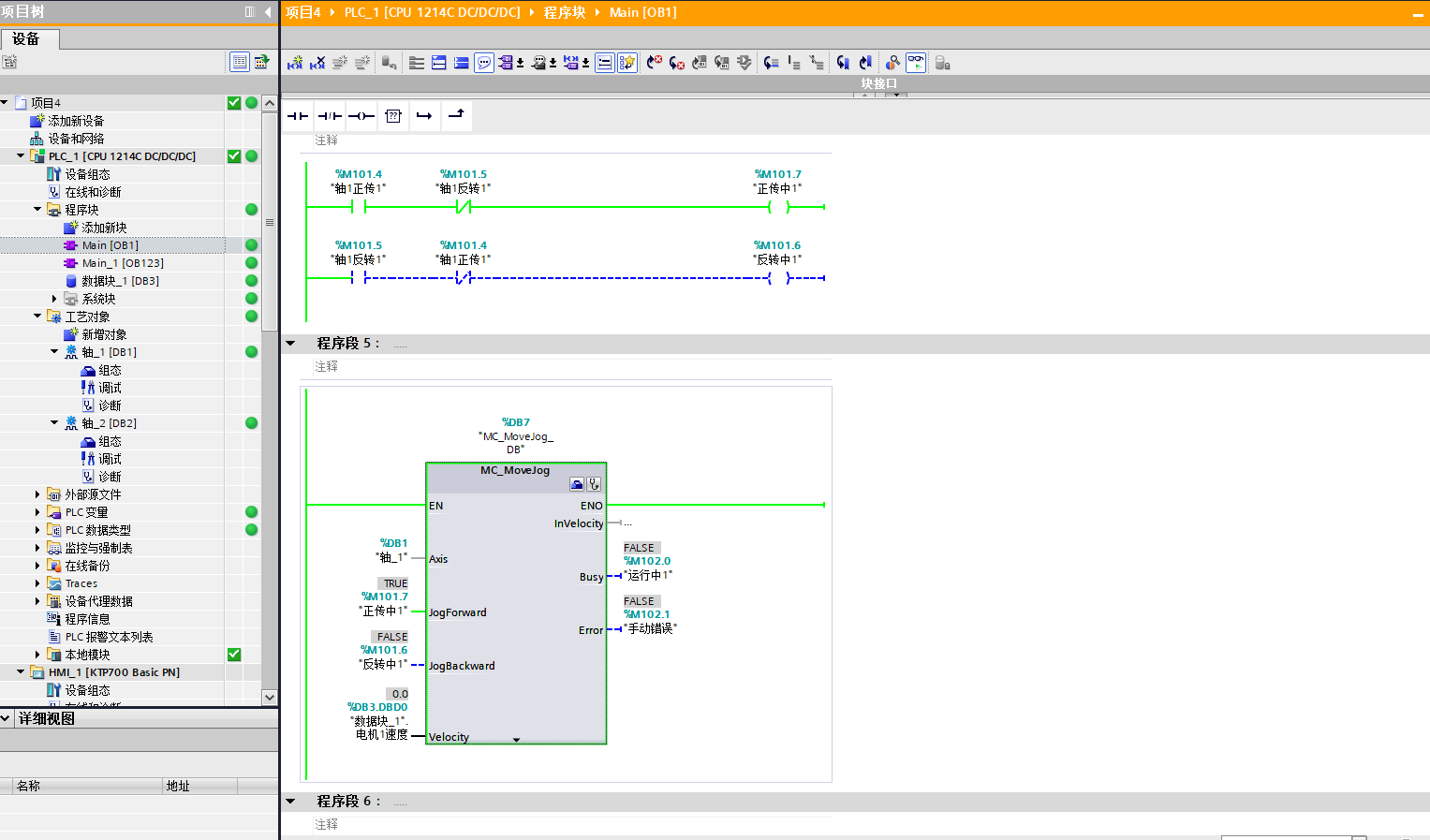

第二图

MC-POWER?

轴没有使能,还需给速度

是否TO_Axis没有启用的原因?

所有数据都是 0? 怎么仿真,还有组态的时候勾选了离线仿真吗
