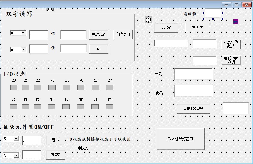

    软件界面

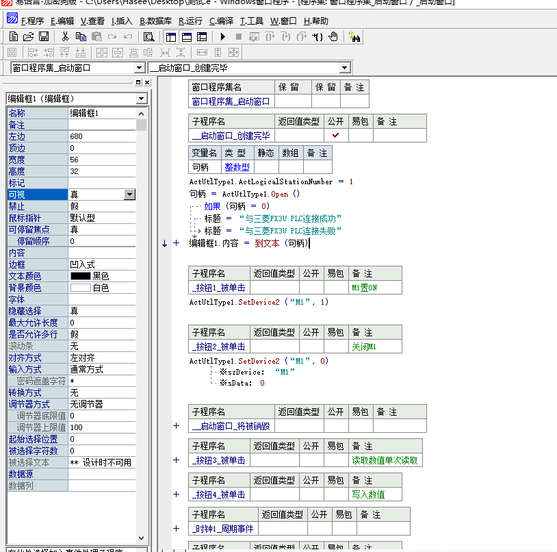

    易语言部分源码

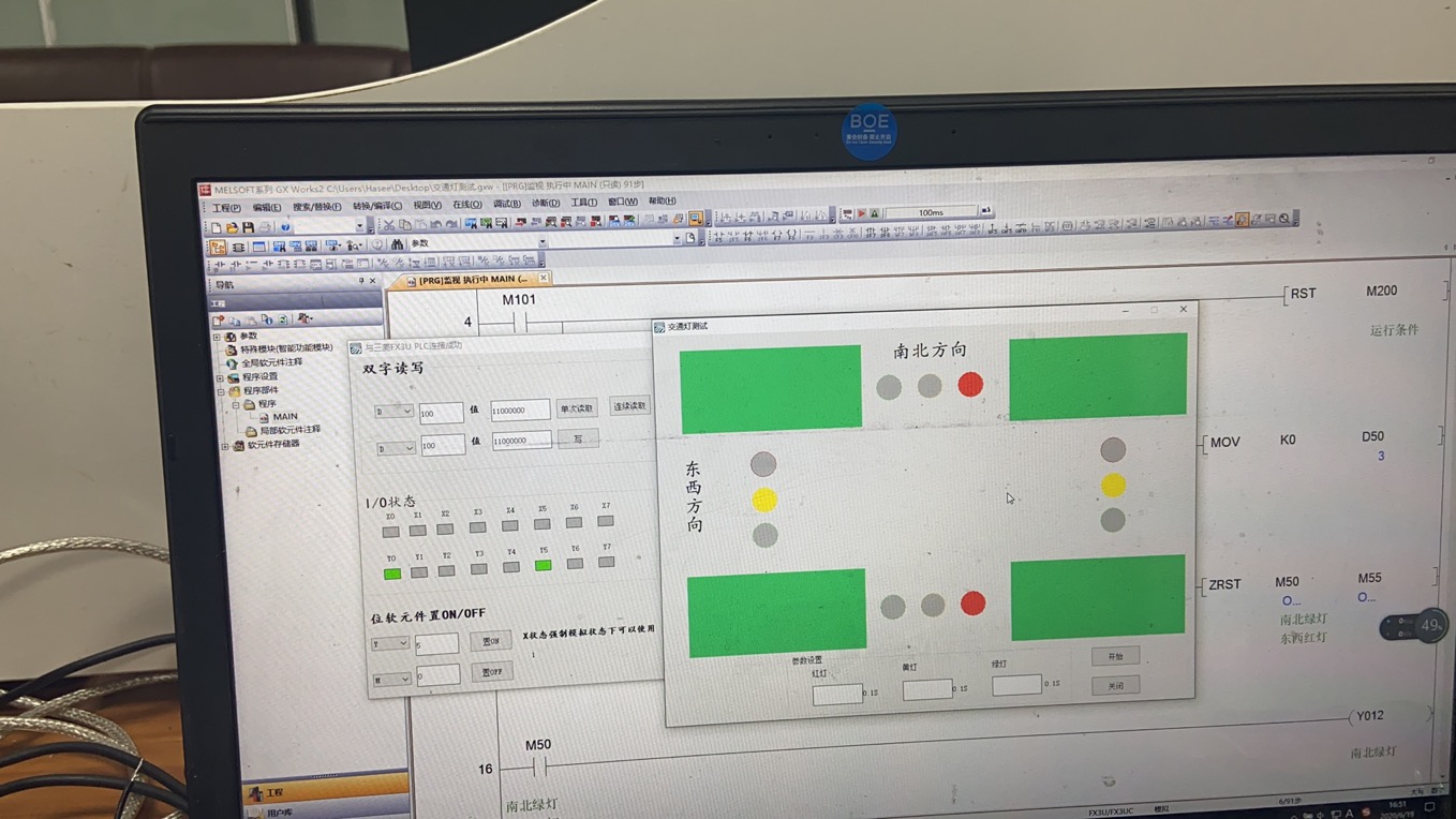

    模拟测试
