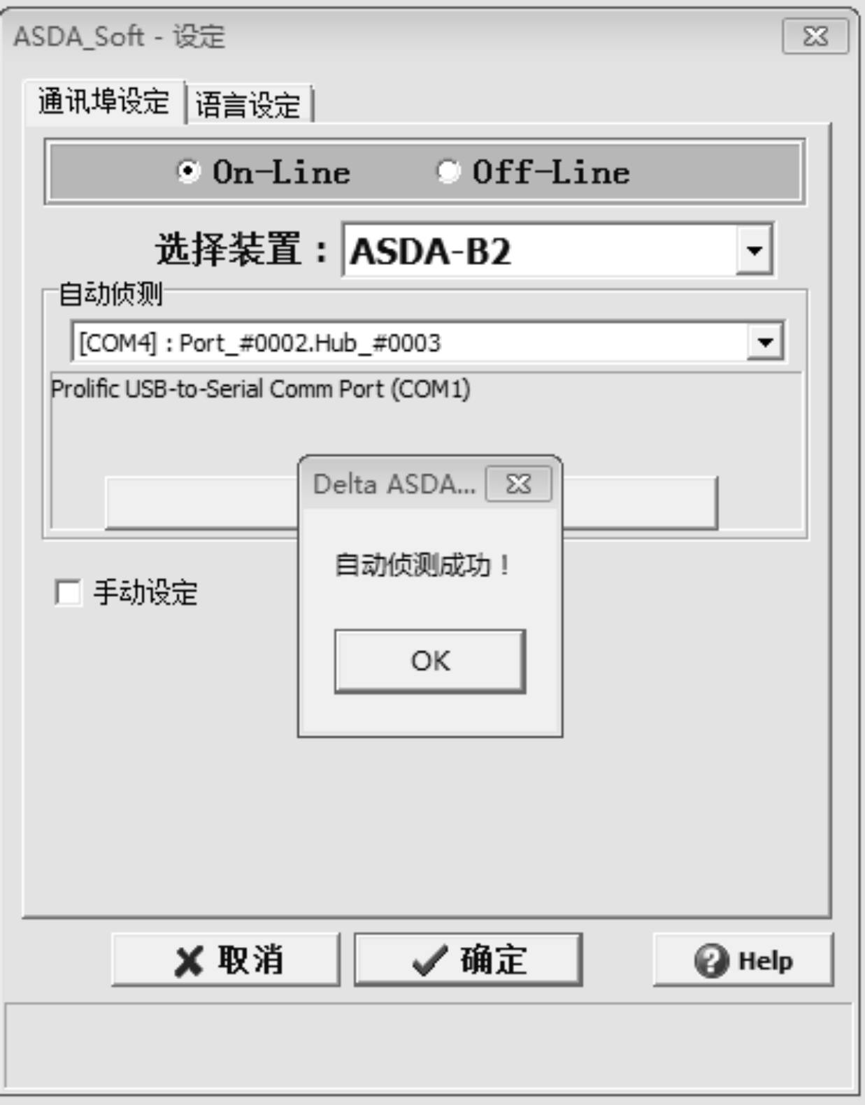

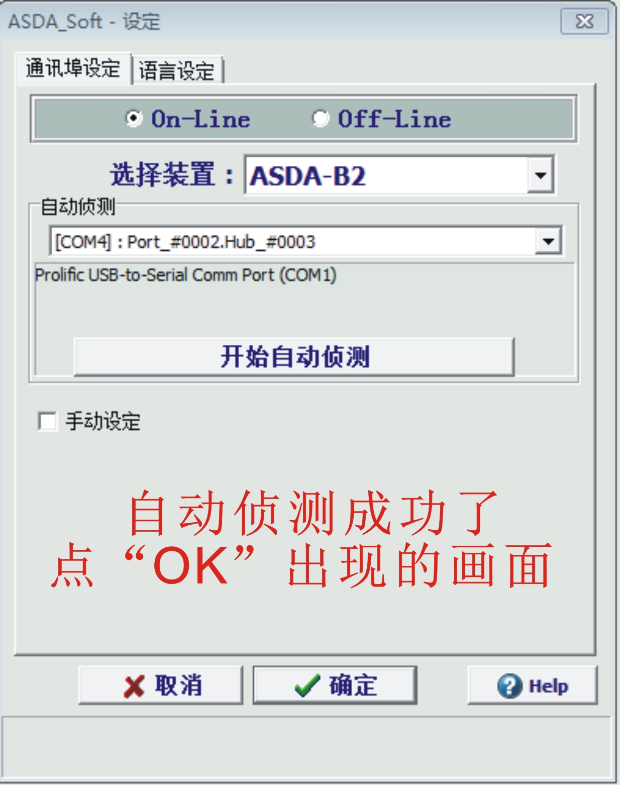

自制的台达ASD B2伺服数据线,232、485通讯都能自动侦测成功,但不能联机,请问此线自制的关键是什么?盼指导。
以下是上午用串口精灵监控后发现的问题,使用ASDA_SoftV4软件自动侦测时的波特率是460800,N82格式,侦测成功,这时软件会写入通讯格式为波特率38400,N82,但在按确定时,软件还是以波特率是460800,N82格式发送数据,引起无法联机,但用串口调试软件和驱动器以波特率38400,N82通讯,一切正常,难道软件上还有什么需要设置更改或者通讯线上有文章,非专用线不可?

现在的问题不是掉线和通讯格式,而是不能连机,从网上搜索,有人说是台达的软件故意设计要用专用的数据线,自己做的不行,如果纯粹是电脑或PLC和驱动器通讯,哪自己做的线就能用。

如果我告诉你软件用低版本后一般的线就可以用了你信么

用低版本软件可以用自制线,这个问题在网上也查到过,但这个软件不好找,能发一个给我吗?

官网上只有:ASDA-Soft V5.4.1.0     ASDA-Soft V4.08.09(前面两个都试了,不能用)和ASDA-Soft V3.02(不支持B2系列),没找到其它版本。

你把485两条线减掉一条就可以了
