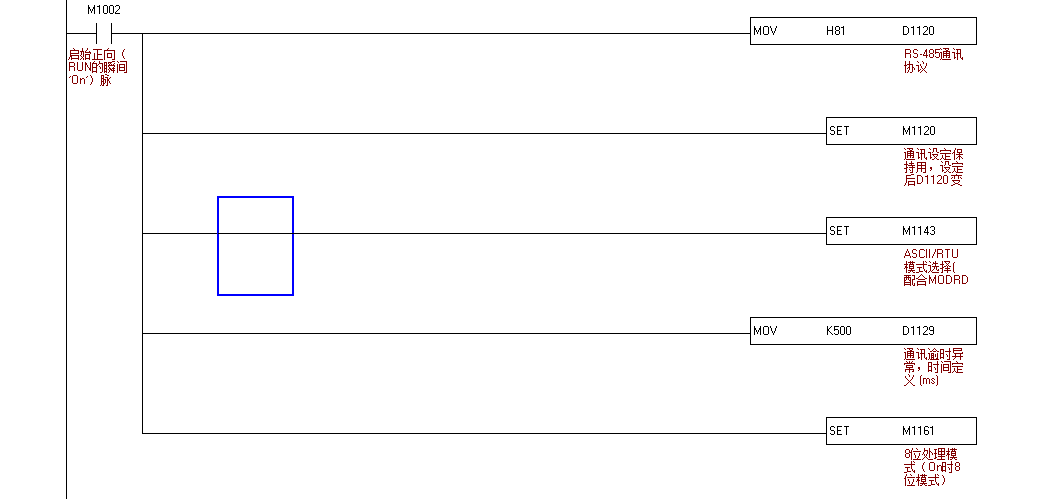

在用台达的PLC做485通讯时,用调试助手连接测试出现个很奇怪的现象:
我把D1120设置为H81,即:9600, 8, 无, 1,
调试助手设置为:9600, 8, 无, 1,接收的数据和发送的不一致
我把助手设置成:9600, 8,偶,1,接收的数据就对
各位大神,有没有遇到过这种情况,如上是我的程序参数截图:
在线等!!!!

各位大神,望指点一下。。。。
