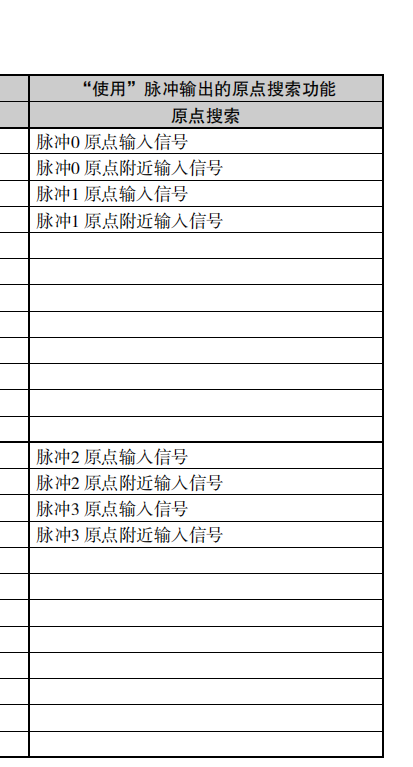

在使用ORG指令的时候原点感应器必须要用图片上的点位嘛?还有一个在使用就是CJ1W-113定位模块的时候,需要接原点感应器嘛?如果不需要怎么定位这个原点。参数设置这些我看了,但是没找到需不需要接原点感应器。公共原点是什么意思?

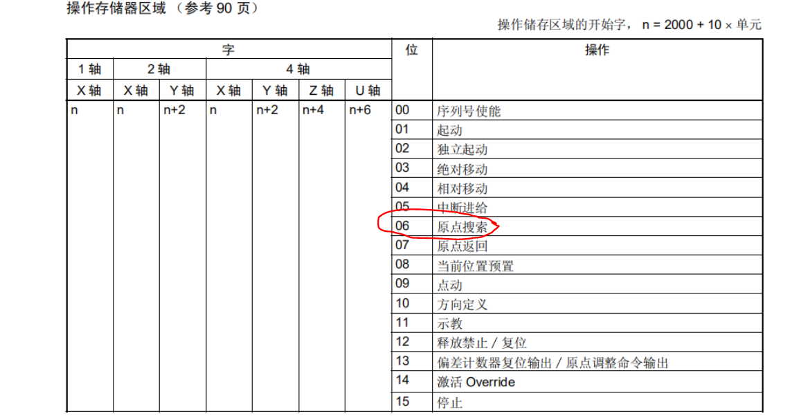

使用定位模块做原点搜索就的解感应开关,不做原点搜索就不用接,公共原点就是它们的COM端。

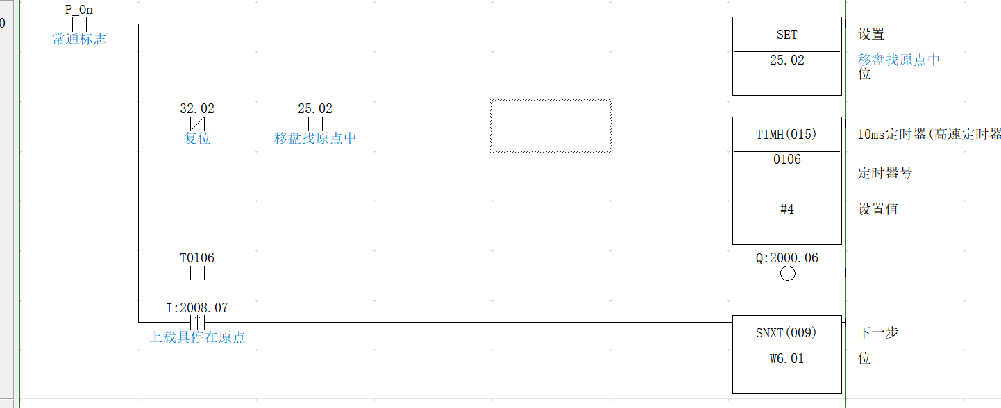

我在程序里面没有找到原点啊?所以应该是没有接一个输入点把?

Q2000.06就是執行原點

原点搜索用到原点输入信号还是原点接近信号,取决于你的搜索方式的选择。
