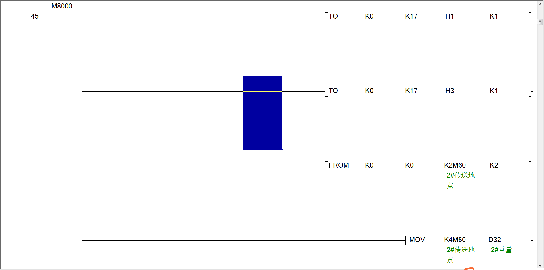

现场有三菱的2AD模块,两路通道都用了,我现在在加一个2AD模块,模拟量通道用多少啊,第一个已经H0,H2,HI,H3,都用了,我在挂的话通道咋往后排

用的是哪個PLC?
现场三菱2N的

FX2N-2AD 用的是from,to 指令跟FX2N溝通,指令理可以指定模塊號碼,各模塊有各自的通道。

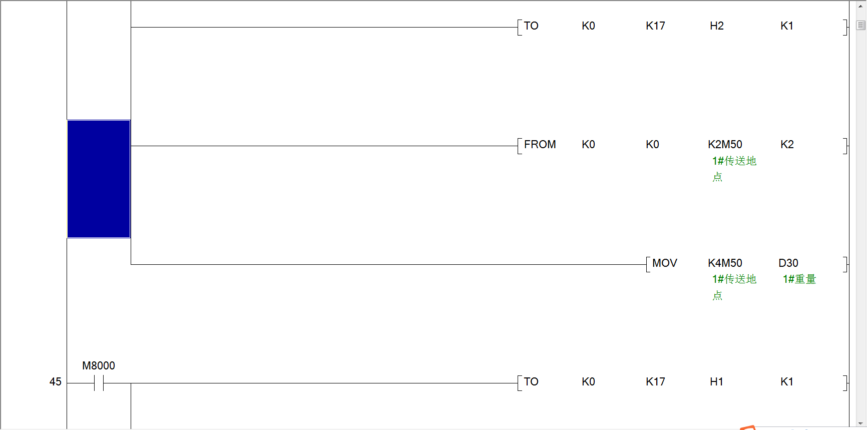

TO K0 改成TO  K1
FROM K0 改成 FROM K1
然后涉及的M  D也改一下
别的不变

    就是改成TO  K1
    FROM K0 改成 FROM K1就行是吗?

    m50和d30也要改,因为重复使用了
    还是看下手册吧
    那块指定要改的

    你不如将源程序发上来,让闲人帮你改
    注意显示问题,将输入输出功能说明一下
