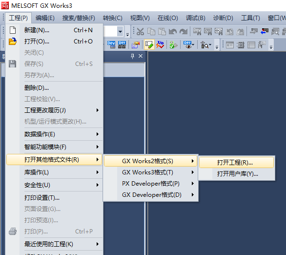

求助WORK3如何转换FX3u程序

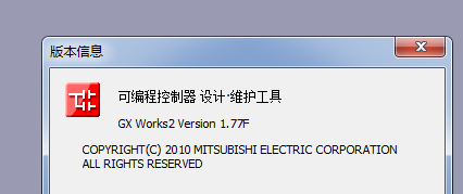

我的GX work2 是1.77版本的

2楼  发表于: 2020-06-17 13:16
我的GX work2 是1.77

3楼  发表于: 2020-06-17 13:23
我的GX work2 是1.77版本还低吗?

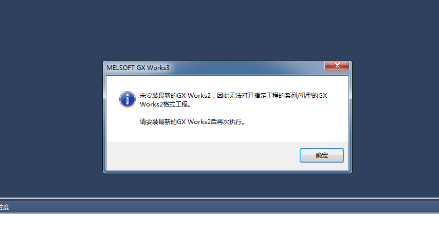

4楼  发表于: 2020-06-17 13:35
本来就打不开,必须WORKS2打开才行吧

5楼  发表于: 2020-06-17 13:38
引用第3楼w779266879于2020-06-17 13:23发表的  :
1.77版本大概10年前的了吧。
目前的版本是1.591,591-77大家都会算了吧。

6楼  发表于: 2020-06-17 13:44
引用第5楼cvlsam于2020-06-17 13:38发表的  :
1.77版本大概10年前的了吧。
   1.591比1.77早是真的吗?我下载看看

7楼  发表于: 2020-06-17 13:45
引用第4楼超那个超啊超于2020-06-17 13:35发表的  :
可以的啊,另外一个电脑就可以

8楼  发表于: 2020-06-17 16:00
版本新一点的GX3自带有GX2兼容模式,我装的1.050C

9楼  发表于: 2020-06-17 16:10
引用第7楼w779266879于2020-06-17 13:45发表的  :
可以的啊,另外一个电脑就可以
为什么我用WORKS3打开WORKS2的工程,软件会自动跳转至WORKS2打开
你们的WORKS3可以打开2的工程嘛??????

10楼  发表于: 2020-06-17 23:32
引用第9楼超那个超啊超于2020-06-17 16:10发表的  :
打开后就变成5U的程序了

11楼  发表于: 2020-06-17 23:34
引用第6楼w779266879于2020-06-17 13:44发表的  :
多谢,还真是。下载新版本可以打开了
