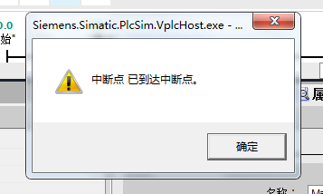

博途TIAV13不能仿真1200PLC提示“”中断点已到达中断找不到PG接口“”
求大神指导!

S7-1200硬件版本V4.0以上,才可以仿真
